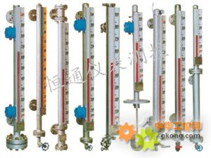

UHZ磁性浮子式液面计安装于桶槽外侧延伸管上,桶槽内部的液位能由翻板指示器清楚得知。测量管装磁性开关,可输出开关量报警信号,加装液位变送器可输出4-20mA电流信号。UHZ磁性翻板液位计/UHZ磁性浮子式液面计有多种材质类型:UPVC磁性液位计、304不锈钢材质、316L不锈钢材质,不锈钢衬四氟材质。磁翻板液位计具有磁性藕合隔离器密闭结构,尤其适用于易燃、易爆和腐蚀有毒液位检测。从而使原复杂环境的液位检测手段变得简单和可靠安全。液位计具有就地显示的直读式特性。不需多组液位计组合。有着单体进行全量程测量。设备少开孔,显示清晰,标志醒目,读数直观等优点。当液位计直接配带显示仪时可省去该系统信号检测的中间变送从而提高其传输精度。
UHZ磁性翻板液位计/UHZ磁性浮子式液面计简介
UHZ磁性翻板液位计安装在桶槽外侧或上面,用以指示和控制桶槽内的封形式可根据需要加装排污阀。接续法兰可接受定制液位高度的一种控制仪表,指示器由磁性色片组成,当本体管内的磁性浮球随液位上升时色片翻转,即可显示液位高度。也可在本体管上加装磁性技术'>开关或远传变送器,输出开关信号或模拟量信号。适合用于高温、高压、耐腐蚀等场合,可就地显示和远程控制。本体管采用无缝钢管,连接管处采用拉孔焊接,内部无划痕。安装方式可选择侧装和顶装,本体下端密封。
UHZ磁性翻板液位计的选购
本产品又称磁性液位计,磁翻柱液位计,磁浮子液位计,它是利用磁藕合原理进行工作的,产品弥补了玻璃管液位计不能在高温高压下工作且易碎的多重缺点. 有侧装和顶装二种安装方式,无论那种方式都可以捆绑远传装置,使液位计即可以就地显示液位,又可以远程监控液位.捆绑后的磁翻板液位计可称为远传型磁翻板液位计.
