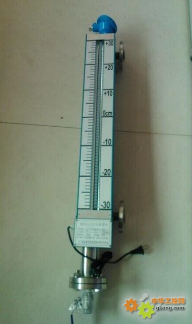

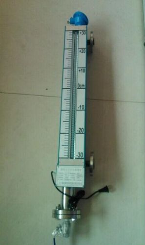

济宁恒通HTMC-CDS磁敏电子双色液位计是由磁性浮子传感器和LED显示屏两部分组成,材料选用优质不锈钢及进口电子元件制造,显示部位采用高亮度LED双色发光管,组成柱状显示屏,通过LED光柱的红绿变化,可实现液位上、下限报警和控制;选配液位变送器,可将液位信号转换成4~20mADC模拟未准信号,可实现远距离检测、指示、记录与控制,亦与计算机系统直接通讯。该系列是目前国内外比较先进的液位计,主要应用于电力、冶金、石油、化工、环保等各行业生产过程中,各种塔、罐和锅炉设备的液位测量与控制。
一、磁敏电子双色水位计仪表简介:
磁敏电子双色水位计选用优质不锈钢及进口电子元件制造,显示部位采用高亮度LED双色发光管装置,组成柱状显示屏,通过LED光柱的红绿变化来检测所测液位的高低;显示亮度高,可视距离远,标尺清晰,显示角度大,产品更具系列化,智能化。全过程测量防雨防雷,防腐防爆,可耐高温、高压,高密封、防泄露、无盲区,显示醒目,读数直观,且测量范围磊,适用于各种塔、罐、槽球形容器及锅炉等设备的介质液位测量。选配限位开关,可实现液位上、下限报警和控制;选 配液位变送器,将液位信号转换成4~20mADC模拟未准信号,实现远距离检测、指示、记录与控制,与计算机系统直接通讯。本系列产品广泛用于电力、冶金、石油、化工、环保、船舶、建筑等各行业生产过程 中,各种塔、罐锅炉设备的液位测量与控制,是一款全工况、高精度、高可靠性的锅炉液位计。
二、磁敏电子双色水位计工作原理:
磁敏电子双色水位计根据浮力原理和磁性耦合作用原理工作。当被测容器中的液位升降时,液位计主导管中的浮子也随之升降,浮子内的永久磁钢通过磁耦合作用传递到现场显示盒内高精度电子感应元件,触发相应的数字电路,使LED双色发光管转换颜色,无液全红,满液全绿,红绿交界处就是容器内的实际液位,从而实现液位的现场指示,一目了然;加装限位开关实现液位报警和控制,加装变送器实现数字信号输出供显示与控制。

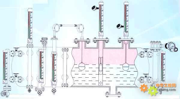

八、磁敏电子双色水位计安装方位:
电子双色液位计显示部位安装方位可任意改变:
1、左侧安装;
2、左侧600安装;
3、标准安装;
4、右侧600安装;
5、右侧安装。
九、安装示意图:
