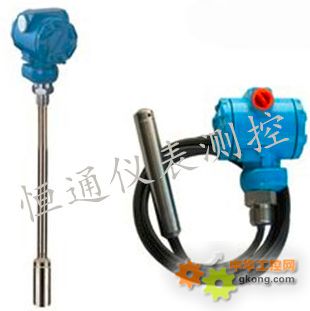

产品名称: HT802水箱液位计
型  号: HT802
HT802水箱液位计、水位计,水库液位计-投入式缆式静压液位计-线缆式液位计-水库液位测量-静压式液位计
一、HT802水箱液位计、水位计(传感器) 概述
HT802水箱液位计、水位计(传感器)是基于所测液体静压与该液体液位高度成比例的原理,采用国外先进的隔离型扩散硅传感器或陶瓷电容传感器,将静压转换为电信号,采用 16 位单片机经过精确的温度补偿和线性修正,转化成标准电信号(一般为 4~20mA )。经过精密测试,并增加了变送电路,使变送器具有4-20mA标准信号输 出,可直接与A/D采集 系统连接;变送器电路部分选用优质进口元器件,具有反向极性保护,并采用旁路电容滤波和屏 蔽措施,使变送器具有防电磁/射频干扰功能。
二、HT802水箱液位计、水位计|静压式液位计工作原理:
  投入式静压液位变送器是基于所测液体静压与该液体的高度成正比,根据公式换算出所测压力对应的液位。因其安装方便测量准确,量程范围宽,应用场合广泛,故障率低,深受各行业客户青睐。
三HT802水箱液位计、水位计|静压式液位计技术参数:
量程:0~0.5m至0~200m内各量程(更高请洽询)
精度:0.5%FS(标准型);0.25%FS
压力过载:2倍量程
供电电源:24VDC(15~36VDC)
输出:4~20mA,0~10mA,1~5VDC,0~5VDC
温度漂移:-10℃~50℃ <0.5%FS,-20℃~85℃ <1.0%FS
绝缘电阻:500VDC时>100MΩ
抗电磁/射频干扰:30V/m,10KHz至500MHz
长期稳定性:<0.2%FS/年
工作温度:0℃~80℃
存储温度:-40~100℃
抗冲击/振动:100g,10ms/10g,10~2000Hz
传压膜片材料:316不锈钢
探头壳休材料:1Cr18Ni9Ti
电缆护套材料:聚乙烯或聚酰胺
密封材料:丁腈橡胶
测量介质:与以上材料兼容的液体介质
四、HT802水箱液位计、水位计|静压式液位计应用场合
HT-802  系列智能投入式液位变送器(传感器 ) 适用于石油化工、冶金、电力、制药、供排水、水厂、污水处理厂、城市供水、高楼水池、矿井、工业水 池、油池水库、河道、海洋等场所,水库液位测量,水箱液位监控,水池液位控制,水井液位监测等各种需要测量监控水位的工业民用场合以及环保等系统和行业的各种介质的液位测量。精巧的结构,简单的调校和灵活的安装方式为用户轻松地使用提供了方便。 4~20mA 、 1~5V 、 0~10mA 、 RS485 通讯、 HART 等信号输出方式由用户根据需要任选。
