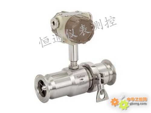

一、液体涡轮流量计产品概述
     LWG系列液体涡轮流量计基于力矩平衡原理,属于速度式流量仪表。流量计具有结构简单、轻巧、精度高、复现性好、反应灵敏,安装维护使用方便等特点,广泛用于石油、化工、冶金、供水、造纸等行业,是流量计量和节能的理想仪表。
该流量传感器为脉冲输出型,可以接入控制系统或与二次显示仪表配套使用,适用于测量封闭管道中与不锈钢1Cr18Ni9Ti、2Cr13及刚玉Al2O3、硬质合金不起腐蚀作用,且无纤维、颗粒等杂质的介质(洁净介质)。LWG系列液体涡轮流量传感器与具有特殊功能的显示仪表配套,还可以进行定量控制、超量报警等。选用本产品的防爆型式,可在有爆炸危险的环境中使用。我厂涡轮适用于在工作温度下粘度小于5×10-6m2/s的介质,对于粘度大于5×10-6m2/s的液体,要对流量计进行实液标定后使用。如用户需用特殊形式的流量计,可协商订货,需防爆型流量计时,在订货中加以说明。
二、液体涡轮流量计工作原理
(1) 结构优点
流量传感器为硬质合金轴承止推式,不仅保证精度,耐磨性能提高,而且具有结构简单、牢固以及拆装方便等特点。高精确度,一般可达±0.5%R、±1.0%R重复性好,短期重复性可达0.05% - 0.2%结构紧凑轻巧,安装维护方便耐压等级高压力损失小,流通能力强抗震动性能强
(2)工作原理
LWG系列液体涡轮流量计于力矩平衡原理,流体流经传感器壳体,由于叶轮的叶片与流向有一定的角度,流体的冲力使叶片具有转动力矩,克服摩擦力矩和流体阻力之后叶片旋转,在力矩平衡后转速稳定,在一定的条件下,转速与流速成正比,由于叶片有导磁性,它处于信号检测器(由永久磁钢和线圈组成)的磁场中,旋转的叶片切割磁力线,周期性的改变着线圈的磁通量,从而使线圈两端感应出电脉冲信号,此信号经过放大器的放大整形,形成有一定幅度的连续的矩形脉冲波,可远传至显示仪表,显示出流体的瞬时流量或总量。在一定的流量范围内,脉冲频率f与流经流量计的流体的瞬时流量Q成正比,流量方程为:
       Q=3600*f/k
式中: f——脉冲频率[Hz]
          k——流量计的仪表系数[1/m3],由校验单给出。若以[1/L]为单位
          Q——流体的瞬时流量(工作状态下)[m3/h]
         3600——换算系数
  每台流量计的仪表系数由制造厂填写在检定证书中,k值设入配套的显示仪表中,便可显示出瞬时流量和累积总量。
