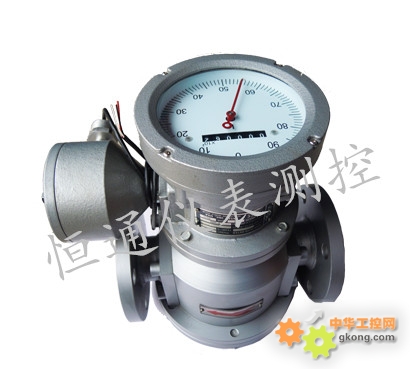

一、润滑油流量计产品概述
润滑油流量计是用来测量液体流量的精密仪表,系直读累积式仪表,该系列流量计可以计量流经管道内液体(各种油品)流量总和,属于容积式流量计。根据现场需求,椭圆齿轮流量计可选用机械显示表头和电子显示表头两种计数机构,显示表头具有显示累积流量、瞬时流量及回零功能,可实现现场显示和远传控制。对于不同的测量介质(水,有机液、油品、食品等),流量计可以选用不同的材料(铸钢、不锈钢和316)制造,广泛应用于各工业领域的液体流量控制,适用于各种类型的液体测量,如原油、柴油、汽油等,具有量程大,标定方便,安装简易等特点,对不同的液体可以选择不同的材质,可满足石油、化工、医药、食品、化纤、原油配比、工业部门等各领域的液体流量计量。
二、润滑油流量计产品特点:
1、测量精度较高:0.2级与0.5级;
2、测量机构简单、坚固、运行可靠;
3、特别适合于测量粘度较高的介质,而且对被测量液体粘度的变化不敏感;
4、安装容易。流量计前后不需直管段,即使流量计靠近阀门、弯管、缩管、扩大管,也无需加装直管段。
5、LC-a型铸铁椭圆齿轮流量计,广泛用于各种油品及对铸铁不腐蚀液体介质的计量
6、LC-e型铸钢椭圆齿轮流量计,用于高压、低腐蚀性介质的计量
7、LC-b型广泛用于有较强腐蚀性液体介质,如酸、碱、盐及有机化合物等的计量
8、为了防止流量计的齿轮被杂质卡死,在流量计的上游必须安装过滤器
9、防爆等级:ExiaIICT6
三、润滑油流量计技术参数:
普通铸铁型(a)、铸钢型(e)、不锈钢型(b)表头显示形式:指针累积、回零、脉冲输出、4-20mA输出、液晶显示、通讯输出润滑油流量计带发讯功能的流量计可以输出脉冲、4--20mA、RS485,能与我公司的流量积算仪等仪表配套,便于集中检测,输出标准信号,作自动控制和数据处理等用,并支持多种输出信号及通讯方式可直接与计算机联网。
