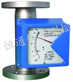

济宁恒通仪表生产LZD32金属转子流量计|金属管转子流量计
一、金属转子流量计产品概述
金属转子流量计是工业自动化过程控制中常用的一种变面积流量测量仪表,具有体积小、检测范围大、使用方便的特点。可用于检测各类液体、气体的流量,特别适用于低流速、小流量的介质流量的测量。
金属转子流量计由测量管、浮子和指示器组成。浮子在测量管中自由的上下移动,改变管道中的流通面积。随着流量大小的变化,浮子在测量管中的垂直位置也发生相应的变化,通过磁性的传递系统将浮子位置准确传递到指示器的刻度盘上,指示流量值的变化。
LZ50系列金属转子流量计分就地指示型和智能远传型,具有指针显示瞬时流量,液晶显示瞬时、累计流量,标准4~20mA电流输出,上、下限报警,HART协议输出等多种功能,为不同的用户提供了广阔的选择空间。
二、金属转子流量计主要特点
●工作可靠,维护量少,使用寿命长
●l:10的较宽的量程比
●全金属结构,坚固稳定,适合高温、高压、强腐蚀性介质
●防爆设计结构适合易燃、易爆危险场合
●新型磁耦合传感器保证信号传输稳定可靠
●适合低流速小流量的介质流量的测量
●可加装磁过滤器
●智能型可选现场瞬时和累积流量显不
●可选二线制、电池供电方式
●可带保温、夹套设计
三、金属转子流量计工作原理
1、就地型。当被测介质自下而上经过直立的圆柱形测量管时,带导向的浮子会向上浮动。在某一位置,当作用在浮子的浮力A、阻尼力W与浮子的重量G处于平衡状态,此时浮子位置代表当时的流量,在浮子行程的每一个高度,都代表一个流量的瞬时值,并通过浮子中的磁钢与指示器中的磁钢耦合联结传递给指示器,使指针转动指示其流量值大小。
