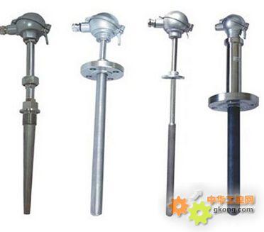

产品特点:
        耐磨热电偶是电厂循环流化订锅炉,沸腾锅炉,粉磨煤机造气炉和水泥厂系列窑头,窑尾,炉头罩及化工,冶炼等高温耐磨环境较为理想的高技术类专用产品,G系列博采众长,采用独特的工艺配方,在失态平衡中制作出耐磨合金该产品与普通不锈钢金属,金属陶瓷保护管,与市场上同类耐磨合金保护管相比,其使用寿命提高1-5倍.由于环境温度差,温控点过高,振动较大,鼓风机风速过高,磨损严重,造成温度测量非常困难,使用寿命很短暂,一般的耐磨合金只有10-90天就磨透损坏,烧弯,折断,造成热电偶损坏,给用户带来很大的损失和不必要的麻烦,本公司生产的G系列弥补了这个缺点.
         G系列抗冲刷,耐磨热电偶经过数百厂家,每年近万次的使用,反应很好,在很多场合具有领先同行的实力,完全可以同进口产品相媲美.该产品具有抗振,耐磨,耐腐蚀,灵敏度高,稳定性好,准确性高,使用寿命长等优点,是目前电厂,水泥厂,化工冶炼厂等高温耐磨领域首选温度测量保护管.
主要技术参数
电气出口:M20×1.5,NPT1/2
耐磨头硬度:HRC60-65
防护等级:IP65
耐磨保护管类型及性能
类型
代号
性能特点
测量范围℃
外径d(mm)
适用场合
不锈钢喷涂
NP
耐磨
0~800
Φ16,Φ22
水泥,
煤粉,
流化床,
沸腾炉,
水泥旋窑
不锈钢加强
Q
寿命延长
0~800
极限0~1050
Φ22~Φ30
硬质合金
NH10
耐磨、耐高温
0~1100
Φ16~Φ34
高温合金
NH12
耐磨、耐腐、耐高温、强度好
0~1200
Φ20~Φ25
高温合金
NH13
耐磨、耐腐、耐高温、性能好
0~1300
Φ22
高鉻铸铁
G
耐磨、耐腐、外径大
0~1050
Φ32~Φ38
型号及规格
型号
分度号
测温范围℃
公称压力
流速
规格
d
L×L
WRN-230N
WRN2-230N
K
0-800
≤100MPa
≤100m/s
Ф16
300×150
350×250
400×250
450×300
500×350
550×400
650×500
900×750
1150×1000
WRE-230N
WRE2-230N
E
0-600
WZP-230N
WZP2-230N
Pt100
-200~500
WRN-630N
WRN2-630N
K
0-800
≤30MPa
≤80m/s
Ф15
WRE-630N
WRE2-630N
E
0-600
WZP-630N
WZP2—630N
Pt100
-200~500
  耐磨热电偶 、 耐磨热电阻的选型型谱
WZ
热电阻
WR
热电偶
感温元件
C
Cu50(热电阻)
P
Pt100(热电阻)
N
镍铬镍硅  K
E
镍铬铜镍  E
连接形式
2
固定螺纹
3
活动法兰
4
固定法兰
6
固定螺纹锥形保护管
接线盒形式
2
防喷式
3
防水式
保护管直径
0
16
1
12
T
Φ18、Φ20
Φ22、Φ25
Φ28、Φ32
客户定制
耐磨标示
NM
耐磨头材质
-SN
水泥厂专用
     -DC
电厂专用
     -LM
等离子喷涂
     -CM
高鉻铸铁
     -KM
K氏合金
特殊材质
使用场合
客户在订购耐磨热电偶、耐磨热电阻时一定要确定其使用工矿场合,使用温度,便于厂家对耐磨头材质的正确选择
