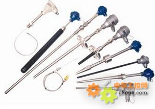

     热电阻通常和显示仪表、记录仪表、电子计算机等配套使用。直接测量生产现场存在碳氢化合物等爆炸的0~500℃范围内液体、蒸汽和气体介质以及固体表面温度。
1、 压簧式感温元件,抗震性能好2、测量范围大3、进口薄膜电阻元件,性能可靠稳定。
2、 热电阻主要分为铠装热电阻、Pt100热电阻、断面热电阻、卡箍式管壁热电阻、装配式热电阻、隔爆铂电阻等。其中为您讲解一下铠装热电阻与pt100热电阻的工作原理。
        铠装热电阻是利用物质在温度变化时,其电阻也随着发生变化的特征来测量温度的。当阻值变化时,工作仪表便显示出阻值所对应的温度值。铠装热电阻是一种温度传感器,它比装配式热电阻直径小,易弯曲,抗震性好,适宜安装在装配式热电阻无法安装的场合,WZPK系列铠装热电阻采用引进热电阻测温元件,因此,具有精确、灵敏、热响应时间快、质量稳定、使用寿命长等优点。
3、 铠装热电阻外保护套采有不锈钢,内充满高密度氧化物质绝缘体,因此,铠装热电阻具有很强的抗污染性能和机械强度,适合安装在环境恶劣的场合。
4、 pt100是铂热电阻,它的阻值跟温度的变化成正比。PT100的阻值与温度变化关系为:当PT100温度为0℃时它的阻值为100欧姆,在100℃时它的阻值约为138.5欧姆。它的工业原理:当PT100在0摄氏度的时候他的阻值为100欧姆,它的阻值会随着温度上升而成匀速增长的。 金属热电阻的电阻值和温度一般可以用以下的近似关系式表示,即 Rt=Rt0[1+α(t-t0)] 式中,Rt为温度t时的阻值;Rt0为温度t0(通常t0=0℃)时对应电阻值;α为温度系数。 半导体热敏电阻的阻值和温度关系为 Rt=AeB/t 式中Rt为温度为t时的阻值;A、B取决于半导体材料的结构的常数。 相比较而言,热敏电阻的温度系数更大,常温下的电阻值更高(通常在数千欧以上),但互换性较差,非线性严重,测温范围只有-50~300℃左右,大量用于家电和汽车用温度检测和控制。金属热电阻一般适用于-200~500℃范围内的温度测量,其特点是测量准确、稳定性好、性能可靠,在程控制中的应用极其广泛。
5、 工业上常用金属热电阻从电阻随温度的变化来看,大部分金属导体都有这个性质,但并不是都能用作测温热电阻,作为热电阻的金属材料一般要求:尽可能大而且稳定的温度系数、电阻率要大(在同样灵敏度下减小传感器的尺寸)、在使用的温度范围内具有稳定的化学物理性能、材料的复制性好、电阻值随温度变化要有间值函数关系(最好呈线性关系)。
