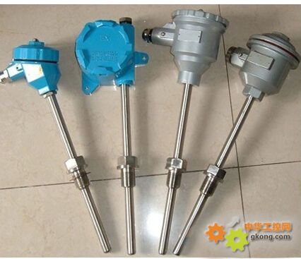

        工业用隔爆型热电偶是一种温度传感器,在化学工业自控系统中应用极广,通过隔爆型热电偶可将控制对象的温度参数变成电信号,传递给显示仪、记录仪和调节仪,对系统施行检测、调节和控制。
        在化工厂,生产现场常伴有各种易燃、易爆等化学气体,如果使用普通的热电偶非常不安全,极易引起环境气体爆炸。因此,在这些场合必须使用隔爆型热电偶作为温度测量仪表,本公司生产的隔爆型热电偶产品适用于EXdⅡCT6温度组别区间内的具有爆炸性气体危险的场所内。
工作原理:
如果由两种不同成份的均质导体(热电极)组成闭合回路,当两端存在温度梯度时,回路中就有电流通过,那么两端之间就存在热电势。
防爆原理:
利用间隙隔爆原理,设计具有足够强度的接线盒等部件,将所有会产生火花、电弧和危险温度的零部 件都密封在接线盒内,当腔内发生爆炸时,能通过接合面间隙熄火和冷却,使爆炸后的火焰和温度不传到腔外。
特 点 :
按符合国际IEC标准的最新防爆规程GB3836设计;
采用两腔式隔爆结构,更换测温元件简便,使用安全可靠
隔爆标志EXdⅡCT6,适用于ⅡC级以下,引燃温度T6以上,含爆炸性气体场合的温度测量。
选型方法:
HCW温度仪表
TXR热电偶
感温元件材料
N镍铬—铜镍
E镍铬—镍硅
F铁-铜镍
C铜-铜镍
偶丝对数
无—单支
2-双支
安装固定形式
2固定螺纹
4固定法兰
6固定螺纹锥形式
接线盒形式
4-隔爆式
保护管直径
0-φ16
1-φ20
