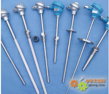

产品名称: 金湖宏创WR系列装配热电偶
型  号: HC-WRN
主要应用
      装配热电偶通常和显示仪表、记录仪表、电子计算机等配套使用。直接测量各种生产过程中的0度-1300度范围内液体、蒸汽和气体介质以及固体表面温度。
按安装固定装置不同分为
    感温元件
    无固定装置装配热电偶
    固定螺纹式装配热电偶
    活动法兰式装配热电偶
    固定法兰式装配热电偶
    固定螺纹锥式装配热电偶
    活络管接头式装配热电偶
    直形管接头式装配热电偶
    固定螺纹管接头式装配热电偶
    活动螺纹管接头式装配热电偶
产品特点
    1、装配简单,更换方便;
    2、压簧式感温元件,抗振性能好;
    3、测量范围大;
    4、机械强度高,耐压性能好。
