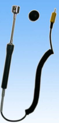

         在许多场合下,按工艺要求需作现场流动测温,WREM、WRNM系列表面热电偶是按上述工艺要求设计的产品,本系列探头专供测量各种形状的固体介质表面温度,以及测量液体、气体和橡胶内部的温度,使用范围很广,不受物体表面形状限制,外形轻巧,携带方便,特别是加工现场尤为适用,被广泛应用在纺织、印染、造纸、塑料、橡胶等工业部门。
WREM、WRNM系列表面热电偶分手柄式和直柄式二种手杆,有七种形状探头,可根据被测物品不同形状和需要分别选择。
热电偶探头采用镍铬-镍硅、镍铬-铜镍材料作感温元件,分度号为E型和K型,热响应时间 τ0.5小于10秒。
1、WREM、WRNM-101A型手柄式圆柱表面热电偶
101型探头顶端部装有两对滚珠轴承,以减小带状测温元件与被测物体的磨擦。
探头适用测量各种直径130毫米以上光滑金属体、橡胶、塑料等圆柱体和滚筒表面及外壁的温度、被测物体动态时的线速度小于100米/分。元件与外壳间的绝缘电阻不小于20MΩ(500V直流),测温范围:0~600℃。
2、WREM、WRNM-102A型手柄式平面表面热电偶
102A型探头端部装有凸起的圆柱体、以限制被测物体与带状测温元件间接触距离,防止损坏测温元件。
探头适合测量铸模、平面、墙面、玻璃器皿、模具、轴承以及其它静止的固体表面温度。元件与外壳间的绝缘电阻不小于20MΩ(500V直流),测温范围:0~600℃。
注: 连续使用时间: 400℃以上,连续使用1分钟。400℃以下,连续使用3分钟。
3、WREM、WRNM-201A型直柄式圆柱表面热电偶
201型探头端部装有两对滚珠轴承,以减小带状测温元件与被测物体磨擦。探头适用测量各种直径130毫米以上的光滑金属体、橡胶、塑料等圆柱体和滚筒表面外壁的温度,被测物体动态时的线速度小于100米/分。元件与外壳间的绝缘电阻不小于20MΩ(500V直流),测温范围0~600℃。
4、  WREM、WRNM-202A型直柄式平面表面热电偶
202A型探头端部装有凸起的圆柱体,以限制被测物体与带状测温元件间的接触距离,防止损坏测温元件。探头适合测量铸模、平面、墙面、玻璃器皿、模具、轴承以及其它静止的固体表面温度。元件与外壳间的绝缘电阻不小于20MΩ(500V直流),测温范围0~600℃。注: 连续使用时间: 400℃以上,连续使用1分钟。400℃以下,连续使用3分钟。
5、WREM、WRNM-203A型直柄式、弓形表面热电偶
203A型端部带有弓状的探头,专供测量滚轴、管道、圆柱体、凸缘和极其弯曲的物体表面温度。元件和金属弓架间的绝缘电阻不小于5MΩ(100V直流),测温范围0~250℃。
6、WREM、WRNM-204A型直柄式指针形热电偶
204A型探头的保护管用不锈钢制成,具有很高的耐腐蚀性能,因此,适合测量空气、气流、蒸汽、液体等流动物质的内部温度。探头为接壳式,所以热响应时间非常快。
★规格: 直径2毫米探头长度有50、100mm两种;直径3毫米探头长度有75、125、175mm三种;直径4毫米探头长度有250、350mm两种。
★测温范围:0~600℃。
7、WREM、WRNM-205A型直柄式薄片形表面热电偶
205A型探头呈薄片状,厚度仅1毫米左右,因此适合通过狭小的缝隙,它可用来测量模具,轴承以及机械设备的狭缝处表面温度,如用于涤纶长丝牵伸机狭缝测温。元件与外壳间的绝缘电阻不小于5MΩ(100V直流)。
★规格: WRM-205A-1 L=40.5mm; WRM-205A-2 L=90.5mm; WRM-205A-3 L=104.5mm。★测温范围:0~250℃。
8、WREM、WRNM-206A型直柄式注射形热电偶
206A型探头呈注射针状,保护管用不锈钢制成,有良好的耐腐蚀性能。探头适用于测量半固体物质内部的温度,如橡胶、塑料、胶料、粘土等物质,同样,也可以用于测量粮食等颗粒状物质内部的温度,元件与外壳间的绝缘电阻不小于 5MΩ(100V直流)。
★测温范围:0~600℃
★规格: WREM、WRNM-206A-1L=75mm WREM、WRNM-206A-2L=125mm WREM、WRNM-206A-3L=175mm
9、WREM、WRNM-207A型直柄式小直径表面热电偶
207A型探头是用不锈钢制成,细长而富有刚度,测量端部的感温元件非常小巧、整个探头直径为6毫米,因此,适合通过机械设备的小缝隙,能测量小缝隙内的各种零件、部件的小平面表面温度。元件与外壳间的绝缘电阻不小于5MΩ(100V直流)。测温范围:0~600℃。
10、WREM、WRNM-301型固定式滚筒表面热电偶
301型探头能固定在机械设备上,对滚筒表面温度作连续测量,通过导线与显示仪或调节仪相联接,可对温度参数进行显示或直接控制。元件与外壳间的绝缘电阻不小于5MΩ(100V直流)。安装方法由用户自定。
测温范围:0~250℃
