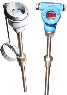

产品名称: 金湖宏创一体化温度变送器
型  号: HC-SBW
●概述
         HC-SBW系列一体化温度变送器是温度传感器与变送器的完美结合,以十分简捷的方式把 -200~+1600 ℃ 范围内的温度信号转换为二线制4~20mA DC 的电信号传输给显示仪、调节器、记录仪、 DCS 等,实现对温度的精确测量和控制。一体化温度变送器是现代工业现场、科研院所温度测控的更新换代产品,是集散系统、数字总线系统的必备产品。
●特点
超小型(模块φ44×18 )一体化,通用性强
二线制 4~20mA DC 输出。传输距离远,抗干扰能力强。
冷端、温漂、非线形自动补偿。
测量精度高,长期稳定性好。
温度模块内部采用环氧树脂浇注工艺,适应于各种恶劣和危险场所使用。
一体化设计,结构简单合理,可直接替换普通装配式热电偶、热电阻。
机械保护 IP65 。
采用热电偶温变,可免用补偿导线,降低成本
液晶、数码管、指针等多种指示功能方便现场适时监控。
现场环境温度 ›70 ℃ 时,变送器和现场显示仪表可采用分离(隔离)式安装
防爆等级: dIIBT4 、 dIIBT5 。
防护等级: IP54
●技术指标
类 别    HC-SBW 模块式温变    HC-SBW 一体化温变
准 确 度    0.2%F.S 0.5%F.S
输 入    热电偶: B 、 S 、 T 、 K 、 J
热电阻: Pt100 、 Pt10 、 Cu100 、 Cu50
输 出    二线制 4-20mA DC
使用温度    -25-85 ℃ (一体化 LCD 表头时 0-60 ℃ )
温度影响    ≤0.05%/ ℃
湿 度    5-95%RH
现场显示    无    3 1/2LED 3 1/2LCD 0-100% 等分刻度
显示精度    无    数字式: 0.5 级 指针式: 2.0 级
负载能力    ‹ 600 Ω (额定负载 250 Ω )
外形尺寸    44×18    70 ×100(中继器)
