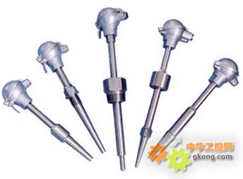

HC-WR系列热电偶是一种温度传感器。在化学工业自控系统中应用极广,通过温度传感器,可将控制对象的温度参数变成电信号,传递给显示、记录和调节仪表,对系统实行检测、调节和控制。
HC-WR系列热电偶是一种感温元件,是一种仪表。它直接测量温度,并把温度信号转  热电偶换成热电动势信号, 通过电气仪表(二次仪表)转换成被测介质的温度。热电偶测温的基本原理是两种不同成份的材质导体组成闭合回路,当两端存在温度梯度时,回路中就会有电流通过,此时两端之间就存在电动势——热电动势,这就是所谓的塞贝克效应(Seebeck effect)。两种不同成份的均质导体为热电极,温度较高的一端为工作端,温度较低的一端为自由端,自由端通常处于某个恒定的温度下。根据热电动势与温度的函数关系, 制成热电偶分度表; 分度表是自由端温度在0℃时的条件下得到的,不同的热电偶具有不同的分度表。 在热电偶回路中接入第三种金属材料时,只要该材料两个接点的温度相同,热电偶所产生的热电势将保持不变,即不受第三种金属接入回路中的影响。因此,在热电偶测温时,可接入测量仪表, 测得热电动势后,即可知道被测介质的温度。
HC-WR系列热电偶品种齐全主要有:隔爆型热电偶、本安型热电偶、铠装热电偶、电站测温专用热电偶、烟道(风道)热电偶等
HC-WR系列热电偶通常和显示仪表、记录仪表、电子计算机等 配套使用,直接测量生产现场存在碳氢化合物等爆炸的0~1300℃范围内的液体、蒸汽和气体介 质以及固体表面温度。
