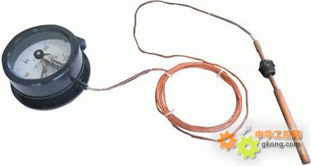

产品名称: 金湖宏创电接点压力式指示温度计
型  号: HC-WTZ/WTQ
      HC-WTZ/WTQ电接点压力式指示温度计适用于测量对铜及铜合金不起腐蚀作用的液体、气体和蒸汽的温度,并且能在工作温度达到或超过给定值时发出信号, 也可以用来作温度调节系统内的电路接触开关。
防腐型电接点压力式指示温度计采用全不锈钢材料,适用于中性腐蚀的气体和液体介质的温度测量。
主要技术指标
名称
型号
测量范围℃
精度
表壳直径mm
安装螺纹
功能
视向
表壳材料
电接点压力式温度计
WTZ-288
-20~+160
1.5/2.5
150
M27*2
电接点
径向
胶木
WTQ-288
-20~+600
M33*2
型 号
功 能
表盘直径mm
视 向
表壳材料
WTZ-280
WTQ-280
指示式
100
径向(挂装式)
胶木
测量范围
测量范围
WTZ-280
WTQ-280
-20~60;0~100;20~120;60~160;40~60;0~50;0~120;
0~200;0~250;0~300;0~400;0~500;0~600
温包插入深度
150~280(尾长12M)200~300(尾长>12M)
温包材料
Φ8,Φ10, Φ13,Φ14铜管,Φ8,Φ10, Φ13,Φ14不锈钢管
毛细管材料
铜质毛细管 包塑毛细管 不锈钢毛细管
安装方式
WTZ-280
M27*2可动外螺纹
材料铜,铁,不锈钢
WTQ-280
M33*2可动外螺纹
尾长
1M~20M>20M特殊加工
技术参数
精度等级1.5/2.5 触头容量:220V/1A(无感负载10VA)
安装孔尺寸
4″-Φ118mm 6″-Φ158mm
关 键 词: 电接点压力式 压力式指示温度计 指示温度计
