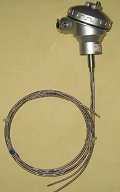

产品名称: 金湖宏创多点温度计
型  号: HC-WRN-430D
价  格:
1、应用
HC-WRN-230D、HC-WRN-430D型多点热电偶(阻).(多点热电阻、多点热电偶)适用于生产现场存在温度梯度不显著,须同时测量多个位置或位置的多处测量。作为测量温度的传感器,通常多点温度计与显示调节仪、记录仪和电子调节器等配套使用,可以直接测量各种生产过程中从0℃~1300℃范围内的液体、蒸汽和气体介质以及固体表面的温度。广泛应用于大化肥合成塔、存储罐等装置中。
2、主要技术参数
电气出口: M27X2 , NPT3/4
热热响时间: ≤ 8S
偶丝直径: Φ 3
防护等级: IP65
3、型号及规格
型 号    分 度 号    测温范围℃    测 温 点 数    保护管材料
HC-WRN-230D    K    0-1000    2-12    SY3030
0-827    1Ci18Ni9Ni
HC-WRE-230D    E    0-1122    1Ci18Ni9Ni
HC-WRN-430D    K    0-1000    SY3030
0-827    1Ci18Ni9Ni
HC-WRE-430D    E    0-1122    Ci18Ni9Ni
1) 温度计 I 级按协议订货;
2) 多点热电偶(阻)保护管其余材质根据协议订货;
3) 多点热电偶(阻)外保护管用户应自备
4、安装固定形式
固定螺纹
测温点数    M    D    H    h    SW    d
2—6    M27x2    ¢40    28    5    32    ¢20
7—12    M33x2    ¢48    33    5    36    ¢34
固定法兰
测温点数    D    D1    D2    H    do    d
2—6    ¢105    ¢75    —    5    32    ¢20
7—12    ¢115    ¢85    —    5    36    ¢34
5、选型须知
1) 型号
2) 分度号
3) 精度等级
4) 温度计点数
5) 安装固定形式
6) 保护管材质
7) 长度或插入深度
例:多点温度计, K 型, 3 点。 L 级,固定螺纹 M27X2,L 1 = 1200,L 2 =1500,L 3 =2000, WRN-220D3I 级 L 1 =1200,L 2 =1500,L 3 =2000, 螺纹 M27x2
