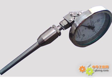

产品名称: 金湖宏创热套式双金属温度计
型  号: HC-WSS
应用
       HC-WSS热套式双金属温度计配合各式安装套管,满足不同压力等级要求。可以直接测量各种过程中的-80~+500℃范围内液体、蒸汽和气体介质以及固体表面测温。
