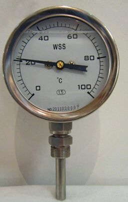

产品名称: 金湖宏创耐震温度计
型  号: HC-WSSN
一、详细介绍
        HC-WSSN系列耐震温度计是一种测量中低温度的现场检测仪表。它可以直接测量各种生产过程中的-80℃~+500℃范围内的液体、蒸汽和气体介质及环境场所恶劣且有振动的温度。该耐震温度计从设计原理及结构上具有防水、防腐蚀、耐震动、直观、易读数、无汞害、坚固耐用等特点,耐震温度计广泛应用于石油、化工、机械、船舶、发电、纺织、印染等工业和科研部门。
二、工作原理
HC-WSSN系列耐震温度计是基于绕制成环性弯曲状的双金属片组成。一端受热膨胀时,带动指针旋转,工作仪表便显示出所应的温度值,并且防止环境振动在温度计内部充装硅油或者将温度计显示部分与测量部分分离以达到耐震的效果。
三、主要特点
现场显示温度,直观方便;安全可靠,使用寿命长;
多种结构形式,可满足不同要求。无汞害,易读数,坚固耐震。
保护管材为1Gr18Ni9Ti不锈钢和钼二钛,承压、防腐能力强。
抽芯式温度计可不停机短时间维护或更换机芯。
一体式有轴向型、径向型、135º型、万向型等品种齐全,适应于各种现场安装的需要。
 执行标准
JB/T8803-1998  GB3836-83
其他参数
标度盘公称直径:60  100  150
精度等级:(1.0),1.5
热响应时间:≤40S
防护等级:IP55
角度调整误差:角度调整误差应不超过其量程的1.0%
回差:回差应不大于基本误差限的绝对值
重复性:重复性极限范围应不大于基本误差限绝对值的1/2
