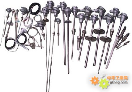

产品名称: 金湖宏创工业用装配式K型热电偶
型  号: HC-WRK
概述
      工业用装配式K型热电偶作为一种温度传感器,K型热电偶通常和显示仪表,记录仪表和电子调节器配套使用。装配式K型热电偶可以直接测量各种生产中从0℃到1300℃范围的液体蒸汽和气体介质以及固体的表面温度。
     根据国家规定,我公司生产符合IEC国际标准分度号的铂铑 30-铂铑6、铂铑10-铂、镍铬-镍硅、镍铬-康铜等等的装配式热电偶。
    装配K型热电偶通常由感温元件、安装固定装置和接线盒等主要部件组成。
