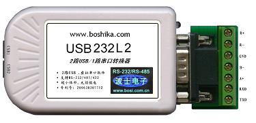

波仕USB232L2是世界上唯一的、也是最小的2路USB/串口共享转换器、实现了2路USB与1路串口的转换以及共享。专利产品,谨防假冒!专利号:200630307752。
波仕USB232L2型USB/串口转换器秉承波仕转换器的一贯特色,具有超小型的外形(80*23*47mm)、RS-232、RS-485、RS-422通用,可以虚拟成为本地COM串口(COM1-COM256)、无须修改已有的串口通信软件。同时波仕赠送USB-串口影射程序。
波仕USB/串口转换器实现USB与RS-232/RS-485/RS-422串口设备相互通讯的一种协议转换装置(USB协议-串行通信协议)。在通信主机 (USB)和RS-232/RS-485/RS-422串口设备之间,都可以经USB/串口转换器进行双向数据传输。波仕USB232L2系列提供2个USB口,一个非隔离的RS232/ RS485/RS422串口等。
性能特点
USB232L2不仅可以实现USB与RS-232/485/422之间的转换,而且由于2路USB转换出的是同一路串口(RS-232/485/422)所以2路USB可以共同控制这一个串口。当然任何一路USB也都可以单独转换。2路USB可以共同控制1个串口的优点在于可以实现2个有USB口PC机共享1个有RS-232或者RS-485/422口的设备。但是注意两个PC机可以同时接收但是不能够同时发送,否则可能会出现乱码。
——直接外插USB口,无须外接电源!
——无须供电而且还可以对外输出5V电源。
——串口为RS-232/RS-485/RS-422通用!
——自动识别串口号,当作新的COM口!
——软件只需修改串口号即可,无须重新编写。
——驱动软件同波仕USB232、USB485转换器。
硬件安装
将USB232L2型2路USB/1路串口转换器通过配套的USB延长线(A型USB口到B型USB口,2根)外插到计算机的USB口。在串口插座旁边有一个小LED(发光二极管),当USB232L2产品的任何一个USB口接通后LED会一直亮着。
波仕USB232L2产品的RS-232/485/422串口端是一个DB-9针座,具有RS-232、RS-485、RS-422全部引脚。当作为RS-232口时与PC机的DB-9针RS-232口的2、3、5脚分配完全相同。作为RS-422时,T+、T—是指从USB232L2向外发送。注意RS-485和RS-422通信时建议要接地线(5脚)。RS-485/422无须跳线选择。RS-485/422信号的参考地线与RS-232的GND是一样的。
