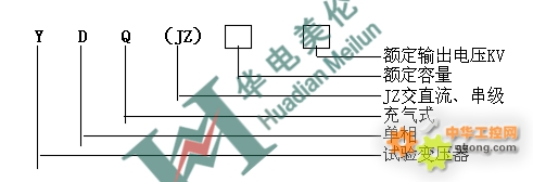

三、型号含义

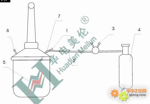

3、 轻微的泄漏是属于正常的现象,估计约每4年气压降低0.05Mpa,出厂时气压的在0.4-0.5Mpa之间。随着环境湿度的变化气压略有增减。当气压力降至0.3Mpa时应及补气。
4、 补气时请采用我厂配备的专用充气咀和小罐六氟化硫气体,充气的压力绝不得大于0.55Mpa。一般情况下0.4-0.5Mpa即可
5、充气方式:
