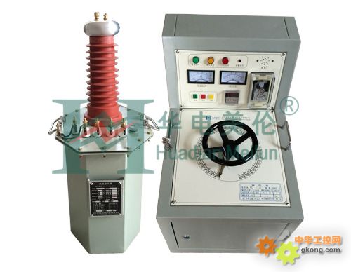

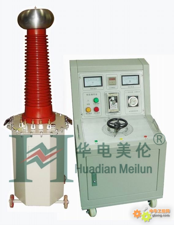

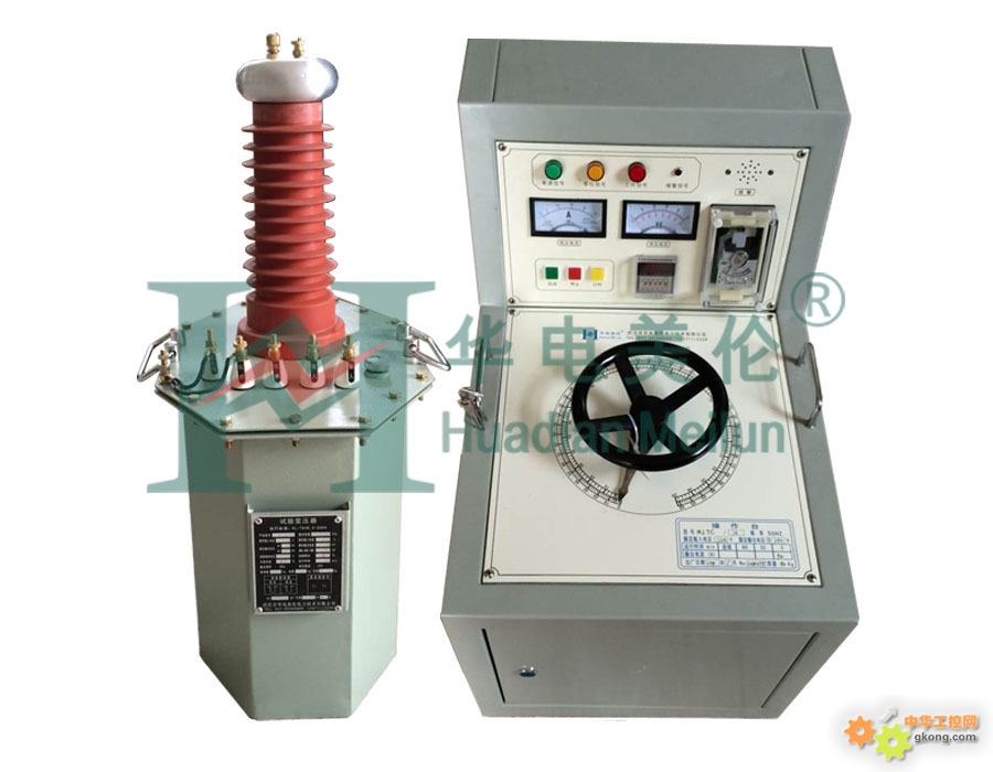

二、油浸式试验变压器产品结构
高压试验变压器采用单框芯式铁芯结构。初级绕组饶在铁芯上,高压绕组在外,这种同轴布置减少了漏磁通,因而增大了绕组间的耦合。产品的外壳制成与器芯配合较佳的八角形结构,整体外形显得美观大方。其外部结构图见图1,内部结构图见图2。油浸式试验变压器
外部结构示意图
1—短路杆D      2—均压球        3—高压套管        4—变压器提手
5—油阀    6、7—次压输入a、x    8、9—测量端子E、F   10—变压器外壳接地端
11—高压尾X          12—高压输出A    13—高压硅堆       14—变压器油
15—铁芯     16—次低压绕组         17—测量绕组       18—二次高压绕组
在试验变压器中,a、x为低压输入端子,E、F为仪表测量端子,A、X为高压输出。

四、操作指南
在操作之前应根据不同被试品的容量、电压等级,先计算好最大工作电流,并调整电流保护器。其试验接线应参考本说明书中图1或试验变压器中相关的连接示意图,接地端应良好接地(以下视耐压试验为例)。
7.4.1连接电源(箱式为插座式电源,台式为接线柱式电源),并将调压器手柄旋至零位处,零位开关闭合,零位指示灯(黄灯)亮,(也称调压器零位输出状态指示);
7.4.2按下启动按钮(绿色),接触器吸合,调压器受电,同时工作指示灯(红灯)亮,并发出警报声(警报声随调压器离开零位后,报警声光才能停止);
7.4.3顺时针缓慢均匀地旋转调压器手柄,并密切注视仪表读数,当升到所需高压电压值时,应停止旋转手炳,并及时按下计时按钮(黄色),此时,数显时间继电器顺计时显示时间(计时单位为“s”,秒),当到达设定的时间,控制箱(台)内发出声光报警,及时将调压器手柄反方向旋转,直至调压器回零为止,解除计时按钮,;
7.4.4在升压或耐压试验过程中,如出现短路、闪络、击穿等过电流时,电流继电器保护跳闸,调压器自动断电,表示被试品不合格,此时应将调压器回零,切断电源,检查被试品。
