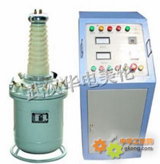

 充气式高压试验变压器
我公司经过多年的努力,研究成功了充气式轻型试验变压器, 充气式轻型试验变压器,采用新日铁硅钢片,铁损低,磁感应强度高,冲片性好,CD铁芯睡式设计提高防震能力,六氟化硫|(SF6)气体绝缘技术的高压试验变压器与传统的油浸式轻型试验变压器相比, 无油污染,不受气候变化影响,电晕低小,现场搬运无需静止可做试验,使用寿命长,无需维修等优点,单台试验变压器的电压等级可达300KV。特别设计了自动过电流保护装置。由于采用了新的生产技术,产品的技术性能有较大的提高,特别适合现场工作及频繁搬运的工作条件下使用
              充气式高压试验变压器
结构
1、YDQ系列产品其设计构思,材质选择及工艺流程都是全新的。武汉充气式试验变压器因此不仅体积小、重量轻、外形美、而且各项技术指标都达到了<<JB3570-98>>标准要求。
YDQ系列产品采用优质冷轧DQ-151取向硅钢片叠成多级圆柱框形铁芯,在特制的高强度绝缘筒上用QZ型导线直接连续绕制高压塔式线圈。高压试验变压器外壳是适形尺寸,内充入SF6气体。
2、YDQ(JZ)产品与YDQ产品的不同在于巧妙地将高压整流硅堆装在高压套之内通过短路杆的插入和抽出可变换YDQ是工频高压交流输出还是高压直流输出。
3、YDQ(C)产品与YDQ产品的不同在于套管内结构。
                     充气式高压试验变压器
试验变压器的使用条件
1、            试验变压器额定使用条件下应满足下列要求:
A、周围环境温度:最高气温+40℃      最低气温-20℃
B、空气最大相对温度,当空气温度为25℃时,相对湿度不超过85%。
C、安装地点无严重影响变压器绝缘的气体、蒸气、化学性积尘,污垢及其它爆炸性介质的场所。
D、试验变压器使用时应使其输入电压逐步升高且应在输出端串入足够的保护电阻,切忌高压状态下断合设备。
2、            该变压器允许运行时间。
在额定容量的额定电压下,连续运行不得超过半小时,每次工作时间间隔为工作时间的5--10倍,以保证变压器的充分散热,在额定电压和额定电流的三分之二的工况条件下允许长期连续运行。
