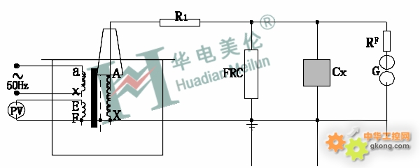

    1. 试验变压器做被试品的工频耐压试验使用接线原理图见图5。
图5:被试品工频耐压试验接线图
图中:R1—限流电阻       FRC—阻容分压器     RF—球间隙保护电阻
                G—球间隙          CX—被试品
注:高压尾必须可靠接地
工频耐压试验中限流电阻R1应根据试验变压器的额定容量来选择。如高压侧额定输出电流在100~300mA时,可取0.5~1Ω/V(试验电压);高压侧额定输出电流为1A以上时,可取1Ω/V(试验电压)。常用水电阻作为限流电阻,管子长度可按150kV/m考虑,管子粗细应具有足够的热容量(水阻液配制方法:用蒸馏水加入适量硫酸铜配制成各种不同的阻值)。
球间隙及保护电阻:当电压超过球间隙整定值时(一般取试验电压的110%~120%),球间隙放电,对被试品起到保护作用。球间隙保护电阻可按1Ω/V(试验电压)选取。
在工频耐压试验中,低电压侧测量电压(仪表电压)不是非常准确的,其原因是由于试验变
压器存在着漏抗,在这个漏抗上必然存在着压降或容升,使试品上的电压低于或高于低压侧测量电压表上反映出来的电压。工频耐压试验时,被试品上的电压高于试验变压器的输出电压,也就是所谓容升现象。感应耐压试验时,试验变压器的漏抗必然存在着压降。为了准确测量被试品上所施加的电压,因此常在高压侧接入FRC阻容分压器来测量电压(见图6)。
