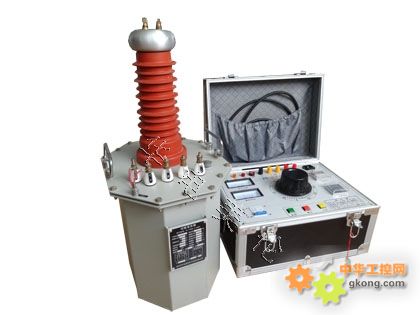

产品名称: 轻型交直流高压试验变压器
型  号: TDM-5KVA/100KV
                            轻型交直流高压试验变压器
    概述
TDM系列轻型交(直)流高压试验变压器是根据机电部《试验变压器》标准在原同类产品基础上经过大量改进,是按照国家标准《JB∕T 9641-1999》经过改进后而生产的一种新型产品。试验变压器本系列产品具有体积小、重量轻、结构紧凑、功能齐全、通用性强和使用方便等特点。高压试验变压器特别适用于电力系统、工矿企业、科研部门、变压器电动机耐压维修等对各种高压电气设备、电器元件、绝缘材料进行工频或直流高压下的绝缘强度试验。油浸式试验变压器是高压试验中必不可少的重要设备打破苏联模式,体积非常轻便!采用新日铁硅钢片,铁损低,磁感应强度高,冲片性好,CD铁芯睡式设计提高防震能力,内注25#专用变压器绝缘油经过3道高温真空过滤,MIN进口新型密封圈防渗漏机理,使高压试验变压器绝缘性能更强,寿命更长,经久耐用.特别设计了自动数字式过电流保护装置。轻型试验变压器根据要求可以做全数显式控制台和全自动程控试验变压器控制台。武汉试验变压器
                            轻型交直流高压试验变压器
                            轻型交直流高压试验变压器
  • 工作原理
YDJ系列工频高压试验装置由高压试验变压器和控制箱(台)组成,其中控制箱(台)是集调压器、测量、控制、保护及信号等部分组成的一体化装置。
高压试验变压器采用单框芯式铁芯,初级绕组绕在铁芯上,测量绕组和高压绕组采用绝缘筒绕制并套在初级绕组外,系同轴布置结构。通过调节控制箱(台)内的调压器输出电压,接入高压试验变压器的初级绕组,根据电磁感应原理,可获得需要的高压电压。
、注意事项
  1. 按照您所进行的试验接好工作线路。试验变压器的外壳以及操作系统的外壳必须可靠接地。试验变压器高压绕组的X端(高压尾)以及测量绕组的F端必须可靠接地。
  2. 做串级试验时,第二级、第三级试验变压器的低压绕组的X端,测量绕组的F端以及高压绕组的X端(高压尾)均接本级试验变压器的外壳。第二级、第三级试验变压器的外壳必须通过绝缘支架接地。
  3. 接通电源前,操作系统的调压器必须调到零位后方可接通电源,合闸,开始升压。
  4. 从零开始均匀旋转调压器手轮升压。升压方法有:快速升压法,即20s逐级升压法;慢速升压法,即60s逐级升压法;极慢速升压法供选用。电压从零开始按一定的升压方式和速度上升到您所需的额定试验电压的75%后,在以每秒2%额定试验电压的速度升到您所需的额定电压,并密切注意测量仪表的指示以及被试品的情况。升压过程中或试验过程中如发现测量仪表的指示及被试品情况异常,应立即降压,切断电源,查明情况。
  5. 试验完毕后,应在数秒内匀速的将调压器返回至零位,然后切断电源。
  6. 本产品不得超过额定参数使用。除试验必须外,决不允许全电压通电或断电。
  7. 使用本产品做高压试验时,出熟悉本说明书外,还必须严格执行国家有关标准和操作规程。可参照GB311-83《高压输变设备的绝缘配合,高压试验技术》;《电气设备预防性试验规程》等。
