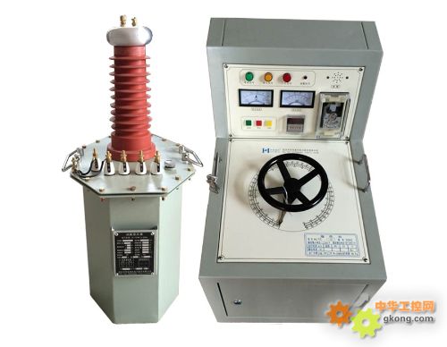

一 YDQ充气式高压试验变压器 华电美伦介绍
YDQ系列充气式高压试验变压器 是电力设备检测及预防性试验所必备的试验设备。随着我国电力工业的发展,对试验变压器的电压等级要求也越来越高,而传统的油浸式试验变压器,无论在体积上和重量上还是在性能上都越来越不能满足现场工作的要求。随着我国基础科学研究的进步,新材料,新工艺的应用,把新的介质六氟化硫气体推向了电力设备的应用领域。YDQ系列充气式高压试验变压器 华电美伦由于六氟化硫气体优良的绝缘性能和灭弧性能,及不燃性,使得它作为新的绝缘介质得到广泛的应用。我公司经过多年的努力,研究成功了充气式轻型试验变压器,YDQ系列充气式高压试验变压器 华电美伦本系列产品与传统的油浸式轻型试验变压器相比,重量上减轻了20%-60%(视电压及容量等级而定),而且无油污染,单台试验变压器的电压等级可达300kV。由于采用了新的生产工艺,产品的技术性能有较大的提高,特别适用于现场工作及频繁移动的工作条件下使用。
二、YDQ充气式高压试验变压器 华电美伦结构
1、系列产品其设计构思,材质选择及工艺流程都是全新的。因此不仅体积小、重量轻、外形美、而且各项技术指标都达到了<<JB3570-98>>标准要求。
 系列产品采用优质冷轧DQ-151取向硅钢片叠成多级圆柱框形铁芯,在特制的高强度绝缘筒上用QZ型导线直接连续绕制高压塔式线圈。外壳是适形尺寸,内充入SF6气体。
2、产品的不同在于巧妙地将高压整流硅堆装在高压套之内通过短路杆的插入和抽出可变换MLQ是工频高压交流输出还是高压直流输出。
3、产品的不同在于套管内结构。
串极式M工作原理
YDQ充气式高压试验变压器 华电美伦系列高压试验装置,除最高电压一级外,都在高压绕组中串绕激磁组。该绕组和后一级试验变压器初级线圈参数相同。
由控制箱供给第Ⅰ级试验变压器绕组电源。第Ⅰ级高压绕组尾端和外壳接地,首端和第Ⅱ级试验变压器高压尾及外壳连接。由第Ⅰ级串激抽头供给第Ⅱ级低压绕组的励磁电源,此时Ⅱ级试验变压器输出为第Ⅰ和第Ⅱ级输出叠加。同理,可叠加第Ⅲ级。
三、YDQ充气式高压试验变压器 华电美伦操作试验方法:
1.按上图接线,检查压力表指示内部气体压力是否正常(≥0.3MPA)
2. 做交流耐压时,直接接高压输出G。做直流泄漏试验时,请将我公司
3. 配备的整流硅堆安装在变压器的高压输出上面,确保变压器为直流输出。
4. 限流电阻配置:工频耐压每伏0.3~1欧:直流每伏5~10欧,一
5. 般试验可不用。
6. 拆除被试品线引线,套管及器身脏污清除,必要时采用屏蔽措施。
7. 准备工作和安全措施就绪,空试一次设备。
8. 接上被试品,直流试验应用屏蔽线,以消除杂散泄漏。
9. 合上电源,控制箱(柜)电源批示绿灯亮。
10. 按下起动按钮,起动指示灯亮。
11. 对控制箱,顺时针均匀加电,注视电压表达到额定电压值。
12. 持续规定耐压时间并注视电流表指示。
13. 耐压时间到,注视KV表,迅速均匀降零。
14. 做图2实验后用放电棒经电阻放电,然后直接接地放电。
15. 高压部分可能被充电部位一一放电后,改变或拆除高压引线,及一切引线至此一次试验终止。
 四、YDQ充气式高压试验变压器 华电美伦注意事项
1. 试验设备的布置,对人身周围要有足够的安全距离。尽量避免在人员过道上布置设备及施高压引线。
2. 试验现场安装围栏、悬挂“止步、高压危险”标示牌。
3. 试验中高压引线要有支撑或牵引绝缘物。要有安全监护员,防止有人靠近和从底下穿过。
4. 直流高压试验中微安表最好在高位时,除有屏蔽盒外有过流自动保护装置以防止突发性击穿短路或放电时表烧坏。
5. 工频耐压试验:请注意验算设备容量是否足够,并应避免产生谐振。
6. 工作地线(高压尾、稳压电容末端接地线)与保护地线(操作箱外壳)应分开连接,并有良好的接地性能。
7. 试验中如有电源不规则摆动(如电焊)必然影响高压输出稳定,此时应停止试验查找原因排除。
8. 试验工作对气候(温度、湿度)的要求应符合试验规程要求,并作记录。
9. 高压测试工作要严格执行能源部颁发的安全工作规程有关规定。
 维护保养
1. 应经常性地保持试验变压器的清洁,每次试验前应把尼龙套擦拭干净,并用塑料布罩住。
2. 不应随意扭动除接线支柱以外的螺栓,防止因密封破坏造成的漏气现象。
3.轻微的泄漏是属于正常的现象,估计约每4年气压降低0.05Mpa,出厂时气压的在0.4-0.5Mpa之间。随着环境湿度的变化气压略有增减。当气压力降至0.3Mpa时应及补气。
4. 补气时请采用我厂配备的专用充气咀和小罐六氟化硫气体,充气的压力绝不得大于0.55Mpa。一般情况下0.4-0.5Mpa即可
A、周围环境温度:最高气温+40℃ 最低气温-20℃
B、空气最大相对温度,当空气温度为25℃时,相对湿度不超过85%。
C、安装地点无严重影响变压器绝缘的气体、蒸气、化学性积尘,污垢及其它爆炸性介质的场所。
D、试验变压器使用时应使其输入电压逐步升高且应在输出端串入足够的保护电阻,切忌高压状态下断合设备。在额定容量的额定电压下,连续运行不得超过半小时,每次工作时间间隔为工作时间的5-10倍,以保证变压器的充分散热,在额定电压和额定电流的三分之二的工况条件下允许长期连续运行。
