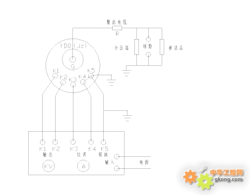

1、交流耐压试验接线图
2、K3、K4为高压尾端柱(对于操作箱K5为接地端)。
3、G为交流高压输出。
4、我公司供应的YDQ型气体变压器只包含变压器主体及控制箱,若需限流电阻、球隙等配件请另定。
5、试验时,变压器主体、控制箱及高压尾、仪表一端要良好接地,否则损坏设备和危害人身安全。

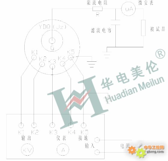

2、直流耐压试验接线图
备注:1、K1、K2为低压接线柱。
3、G为直流高压输出。
4、直流试验时,应将我公司配备的整流硅堆安装在变压器的高压输出上面,确保变压器为直流输出。
5、我公司供应的YDQ型气体变压器只包含变压器主体及控制箱,若需限流电阻、微安表、放电棒等配件请另定。
6、试验时,变压器主体、控制箱及高压尾、仪表一端要良好接地,否则损坏设备和危害人身安全。
7、直流试验完毕,必须要用放电棒对被试品进行放电后,方可根换被试品和解除连线,否危害人身安全。

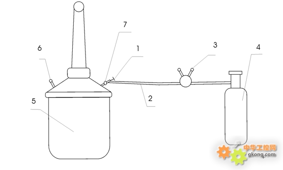

5、充气方式:
1、充气阀    2、氧气管道     3、氧气表    4、六氟化硫钢瓶
5、变压器    6、压力表       7、变压器充咀
1、入口表按示意图接好管道。
2、打开六氟化硫气瓶上的阀门,使氧气表上压在20kg/cm左右。
3、旋入氧气表上的螺旋顶尖,让气压慢慢升高。此时有气体外溢。排出管道内的空气。
4、立即旋开充气阀(顺时针方向)并听到到气流,流入变压器本体内。
2cmⅡ
5、调节氧气表上的螺顶尖,使氧气表的出口压力在5.5Kg/cm  。
2cmⅡ
6、监视变压器压力表,当压力达到4.5—5Kg/ cmj时(即0.45—0.5Mpa),立即关死充气阀(逆时针方向)。绝对禁止超压以免发生危险。
7、关闭六氟化硫气瓶上阀门。
8、关闭氧气表上的阀门,充气工作结束。
  • 拆下管道和充气阀门。
  • 充好气后静止5分钟,让气体充分混合即可工作。
