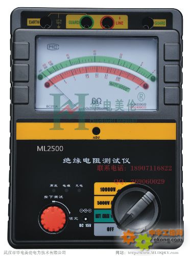

一、产品特性
1 有多种电压输出选择ML2000(2500V/5000V),测量电阻量程范围可达0200GΩ,电阻量程范围可自动转换,电阻测试仪并有相应的指示。
2.两种方式同步显示绝缘阻值。电阻测试仪机械指针采用超薄型张丝结构抗震能力强。机械指针的采用可容易观察绝缘电阻的变化范围,点阵液晶屏的采用可指导用户操作仪表并可精确得出测量结果。
机械表头与液晶屏合二为一。电阻测试仪双刻度显示,量程自动转换。彩色刻度易于读识,并有LED显示相应色彩。
4、       采用嵌入式工业单片机和实时操作软件系统。自电阻测试仪动化程度高、抗干扰能力强,仪器可自动计算吸收比和极化指数,无须人工干预。
5、       操作界面友好,各种测量结果具有防掉电功能,可连续存储20次的测量结果。
6、 仪表产生高压时,有提示音输出。
7 内置残留高压放电电路,测试完毕可自动放掉被测设备上的残留高压。
8、 交直流两用,配置可充电池和交流适配器。
9、 仪表采用便携式设计,便于野外操作。
10、高压短路电流≥3mA,是测量大型变压器、互感器、发电机、高压电动机、电力电容、电力电缆、避雷器等绝缘电阻的理想测试仪器。

一、准备工作
注意:当第一次使用仪表时,需充电6小时。否则仪表不能正常工作。充电方法详见“电池充电”的相关内容。
试验前应拆除被试设备电源及一切对外连线,并将被试物短接后接地放电1min,电容量较大的应至少放电2min以免触电和影响测量结果。
2、 效验仪表指针是否在无穷大上,否则需调整机械调零螺丝(7)
注意:在调整机械调零螺丝时,左右调整量为半圈。过度调整容易引起表头损坏。
3、 用干燥清洁的柔软布擦去被试物的表面污垢,必要时先用汽油洗净套管的表面积垢,以消除表面漏电电流影响测试结果。
4、 将带高压测试线(红色)插入(2)LINE,另一端探针或探钩接于被试设备的高压导体上,将测试线(绿色)插入(3)GUARD端,另一端接于被试设备的高压护环上,以消除表面泄漏电流的影响(详见“屏蔽端的使用方法”相关内容。将另外一根黑色测试线插入地端(EARTH)(1)端,另一头接于被试设备的外壳或地上。
二、开始测试
1、转动波段开关(8)选择需要的测试电压,这时如果电源正常则电源指示灯(11)应发绿光,如欠压则发红光。
2、仪器开始自检,液晶屏幕上出现操作提示。
3、按动上键或下键(12)可选择测试编号。电阻测试仪(编号反黑)如不选择编号可进入下一步操作,编号在该次测试完成后自动累加。
4、按下或锁定测试键(10),开始测试。这时高压状态指示灯(11)发亮并且仪表内置蜂鸣器每隔1秒钟响一声,代表LINE端有高压输出。
警告:测试过程中,严禁触模探棒前端裸露部分以免发生触电危险!
