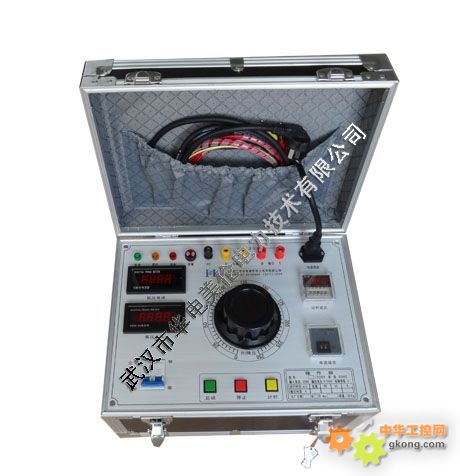

本系列控制箱(台)是根据高压试验变压器独特的使用范围而设计生产的,其功能有:
A、       合闸声光报警;
B、       计时声光报警;
C、       电子式低压电流保护(箱式);
D、       高压电压直读;
E、       耐压试验时间自由设定(数显);
F、        移动式结构(台式)
                         试验变压器控制箱
7.1 试验变压器控制箱 工作原理:A本系列控制箱(台)是由接触式调压器(50kVA以上为电动柱式调压器)及其控制、保护、测量、信号电路组成。它是通过接入220V或380V工频电源,调节调压器(即试验变压器的输入电压),以获得所需要的试验高压电压值。其工作原理见图1:
图1:控制箱(台)工作原理
               试验变压器控制箱

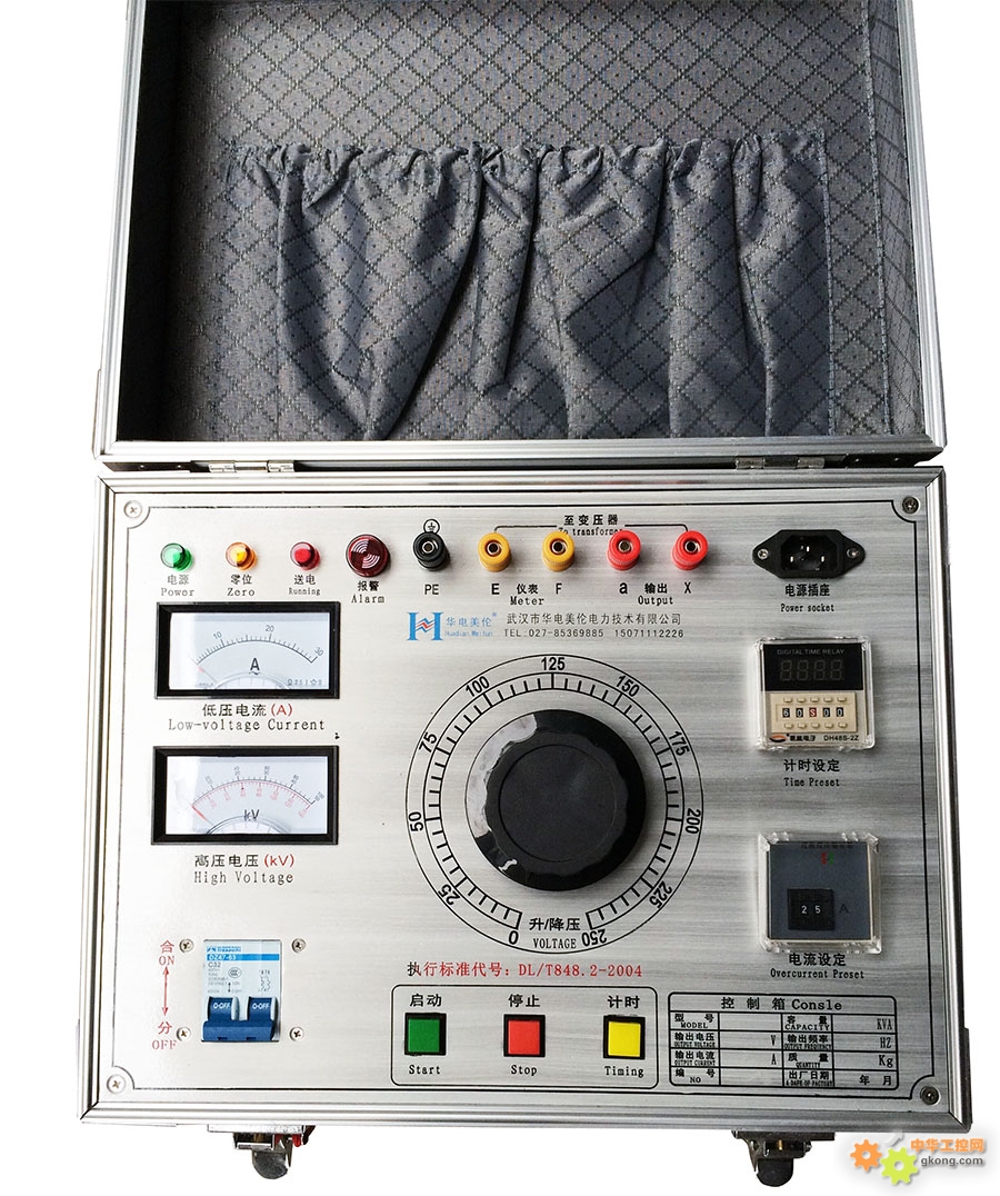

 7.2试验变压器控制箱 结构(面板布置):大电流发生器
1—电源插座               2—数显时间继电器
3—电子电流整定器         4—启动、停止、计时按钮
5—高压电压指示表         6—低压电流指示表
7—信号灯、报警闪光灯     8—接线柱
图3:控制台面板布置
1—信号灯、报警闪光灯     2—报警器出音孔
3—电流保护继电器         4—高压电压指示表
5—数显时间继电器         6—启动、停止、计时按钮
7—低压电流表
