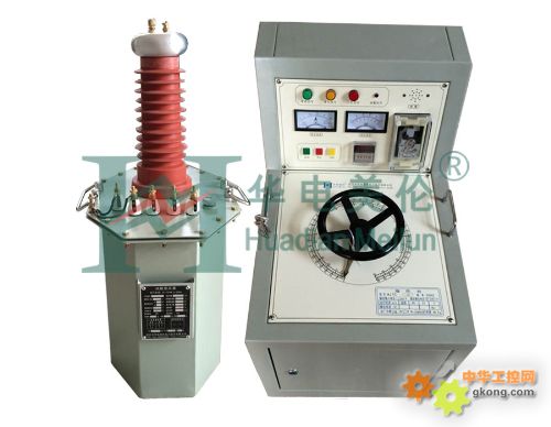

产品名称: 试验变压器
型  号: YDJZ-20kva/50kv
价  格:
品  牌: 华电美伦
                                   试验变压器
【简单介绍】
试验变压器本系列产品具有体积小、重量轻、结构紧凑、功能齐全、通用性强和使用方便等特点。高压试验变压器特别适用于电力系统、工矿企业、科研部门、变压器电动机耐压维修等对各种高压电气设备、电器元件、绝缘材料进行工频或直流高压下的绝缘强度试验。油浸式试验变压器是高压试验中必不可少的重要设备打破苏联模式,体积非常轻便!采用新日铁硅钢片,铁损低,磁感应强度高,冲片性好,CD铁芯睡式设计提高防震能力,内注25#专用变压器绝缘油经过3道高温真空过滤,MIN进口新型密封圈防渗漏机理,使高压试验变压器绝缘性能更强,寿命更长,经久耐用.特别设计了自动数字式过电流保护装置。直流高压试验变压器是根据机电部《试验变压器》标准在原同类产品基础上经过大量改进,是按照国家标准《JB∕T 9641-1999》经过改进后而生产的一种新型产品。
                                 试验变压器
【详细说明】
YDJZ系列变压器直流耐压试验是一种新型高压测试设备,本系列产品采用单框芯式铁芯结构,初级绕组和高压绕组同轴绕制在铁芯上,从而减少漏磁通,增大绕组间的耦合。
变压器直流耐压试验除了可于交流工频耐压试验,如果配以同等电压等级和同等容量的电容、硅堆及高压直流微安表,便可组装成直流高压试验装置,可以测量高压直流泄漏电流。试验变压器产品的整体结构紧凑,通用性强,使用携带方便,试验变压器适用于电力系统及电力用户在现场检测各种高压电器设备的绝缘性能,是电力设备检测及预防性试验所必备的试验仪器。武汉制造

技术参数
                       试验变压器
型   号
容量
(KVA)
高压电压
(KV)
高压电流
(mA))
低压输入
变比
(高/仪)
温升℃
(30分钟)
电压(V)
电流(A)
YDJZ-1.5/50
1.5
30
200
7.5
500
10
YDJZ-3/50
3
60
200
15
500
10
YDJZ-5/50
5
100
200
25
500
10
YDJZ-10/50
10
200
200
500
10
YDJZ-20/50
20
400
380
53
500
10
YDJZ-30/50
30
600
380
79
500
10
YDJZ-50/50
1000
380
12
500
10
YDJZ-5/100
5
100
200
25
1000
10
YDJZ-10/100
10
100
100
200
1000
10
YDJZ-20/100
20
100
200
380
53
1000
10
YDJZ-30/100
30
100
300
380
79
1000
10
YDJZ-50/100
100
500
380
132
1000
10
YDJZ-20/150
20
150
133
380
53
1000
10
         注:本系列产品中有200V的串级抽头,可二台或三台串级成交流100KV、150KV、200KV、300KV直流140KV、210KV、280KV、420KV的高电压。并可根据用户需要在高压绕组中抽出5 – 15KV的中压抽头,供高压电机作交流耐压试验。并可定制特殊规格的试验变压器。
