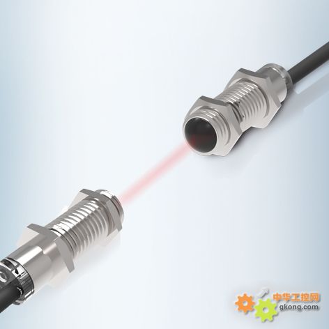

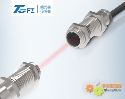

产品名称: P12对射式光电传感器
型  号: P12
价  格:
对射型光电传感器
感应距离:25m
红外光,940nm
供电电压:10-30VDC
输出:100mA,NPN or PNP N.O. or N.C.可选
LED指示输出状态或电源ON
保护:电源反接保护,输出短路保护,输出反接保护
Cable线连接
防护等级IP67
一般规格
外壳尺寸 Φ12mmx40.8mm
感应距离 25m Max.
盲区  无
操作电压 10-30VDC(包含纹波)
空载电流:  发射:≤20mA
接收:≤16mA
输出负载电流  ≤100mA
电压压降 ≤1.6VDC@100mA
保护  发射:电源反接保护
接收:电源反接保护,输出短路保护,输出反接保护
工作频率 ≤100Hz
温度漂移 ≤0.5%/℃±20%
光源 红外光,940nm
抗光干扰 >20.000LUX
光学角度:  ±8°/10%
环境温度:
工作温度 -20到50℃
储存温度 -25到80℃
响应时间:
ON-OFF(toff) ≤6.5ms
OFF-ON(ton)  ≤3.5ms
电源ON延时  ≤300ms
输出开关功能:
NPN or PNP  NO or NC可选
LED指示:
发射:  黄灯指示输出ON
接收:  绿灯指示输出ON
重量
接收  ≤80g(5m线)
发射  ≤80g(5m线)
