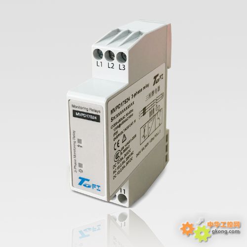

产品名称: MVPD17系列电压继电器
型  号: MVPD17
品  牌: tofi托菲
电压监控继电器
过欠电压、相序、缺相保护
单相电压监控继电器、 三相电压监控继电器
MVPD17系列电压监控继电器
三相相序、缺相监控继电器
三相欠压或过压保护
三相电压不平衡保护
测量自身电源范围:208到480 VAC (±15%)
输出 5A SPDT
安装 DIN导轨式
显示 LED显示继电器和电源ON
外形 17.5x81x67.2mm
产品特点
三相相序和缺相监控,针对相序和缺相的三相监控继电器;
当所有相存在并且有正确的相序时探测;
LED显示继电器和电源ON;
此类三相继电器检测错误的相序,全部或者部分缺相;
当再生电压达到正常线电压的85%时,此装置可监测;
DIN/EN50022导轨式安装;
外形宽度17.5mm,适合前后面板安装
应用
用于设备保护控制(起重机、压缩机、升降机、吊车、机床、中央空调、电梯、自动扶梯、控制设备、冷冻设备等)
