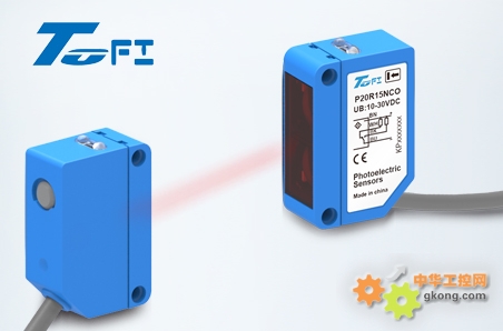

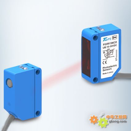

产品名称: P20对射式光电传感器
型  号: P20
价  格:
对射型光电传感器
感应距离:15m
红外光,850nm
供电电压:10-30VDC
输出:100mA,NPN or PNP N.O. or N.C.可选
LED指示输出状态或电源ON
保护:电源反接保护,输出短路保护,输出反接保护
cable线连接
防护等级IP67
一般规格
外壳尺寸(H x D x W)  30x20x10mm
感应距离 15m Max.
盲区  无
操作电压 10-30VDC(包含纹波)
空载电流:  发射:≤25mA
接收:≤20mA
输出负载电流  ≤100mA
电压压降 ≤2VDC@100mA
保护  发射:电源反接保护
接收:电源反接保护,输出短路保护,输出反接保护
工作频率 ≤500Hz
温度漂移 ≤0.2%/℃
光源 红外光,850nm
抗光干扰 <10.000LUX
光学角度:  ±2度@7.5m
环境温度:
工作温度 -25到60℃
储存温度 -40到70℃
响应时间:
ON-OFF(toff) ≤1ms
OFF-ON(ton)  ≤1ms
电源ON延时  ≤200ms
输出开关功能:
NPN or PNP  通过产品型号选择
NO or NC  通过黑线、白线选择
LED指示:
发射:  绿灯指示电源ON
接收:  黄灯指示输出ON,绿灯指示电源ON
重量
接收 or 接收  ≤50g(2m线)
防护等级 IP67
外壳材料 Cu/聚合物(PC),蓝色
Cable线 接收:PVC,灰色,2m, Φ3.3mm
发射:PVC,灰色,2m, Φ3.3mm
