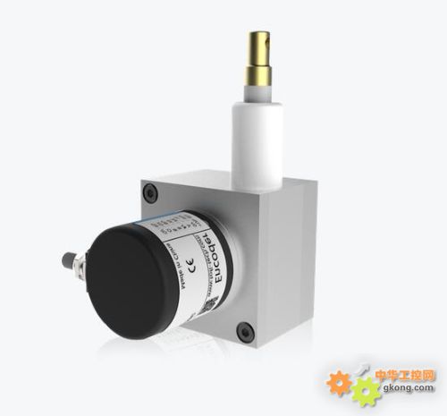

产品名称: LTF50系列拉线编码器
型  号: LTF50
品  牌: tofi托菲
拉线编码器
LTF50系列
输出形式 数字
测量行程 0~1000mm
分辨率 ≥0.016mm/p
精度 0.05%FS
工作电压 5VDC,5-30VDC,9-26VDC
响应频率 最大300KHZ
技术数据-机械参数
输出形式数字输出
编码器类型增量型编码器
测量行程0~1000mm
分 辨 力≥0.016mm/P
输 出推挽、推挽差分、集电极开路、RS422(TTL兼容)
工作电压5V、5-30V、9-26V
外壳材料铝合金
钢 丝 绳高柔性涂塑钢丝绳
拉线速度1000mm/s(Max)
出口拉力2N
抗震动性10g,10...1500Hz
工作温度-25℃...+85℃
电缆长度2米(可选)
