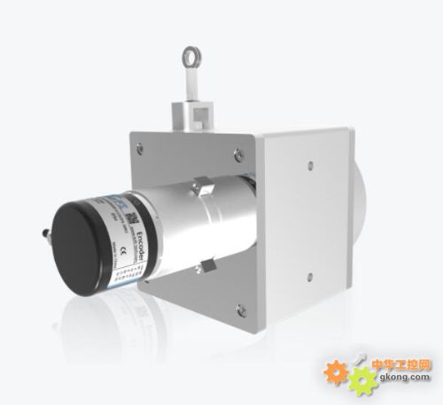

产品名称: LDF130系列拉线编码器
型  号: LDF130
价  格:
品  牌: tofi托菲
LDF130系列拉线编码器
输出形式 数字
测量行程 0~12000mm
分辨率 ≥0.066mm/p
精 度 0.05%FS
工作电压 5VDC,5-30VDC,10-30VDC
响应频率 最大 300KHZ
技术参数
轮周长333mm(拉线编码器分辨率=拉线编码器轮周长/编码器脉冲数)
输出形式数字输出
编码器类型增量型编码器、绝对值编码器
测量行程0~12000mm
分辨率≥0.066mm/P
精度±0.05%FS
输出增量式:推挽、推挽差分、集电极开路、RS422(TTL 兼容)
绝对式:SSI、RS485、Modbus-RTU、CANopen、CAN2.0B
工作电压 5V、5-30V、9-26V、10-30V
外壳材料 铝合金
钢 丝 绳高柔性钢丝绳
拉线速度 4000mm/s(Max)
出口拉力 15±5N
防护等级 IP40
工作温度 -25℃...+85℃
寿命 200 万次
