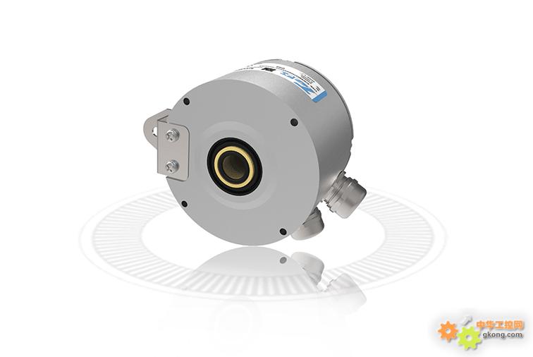

产品名称: 【托菲传感】EHK99系列重载编码器
型  号: EHK99
价  格:

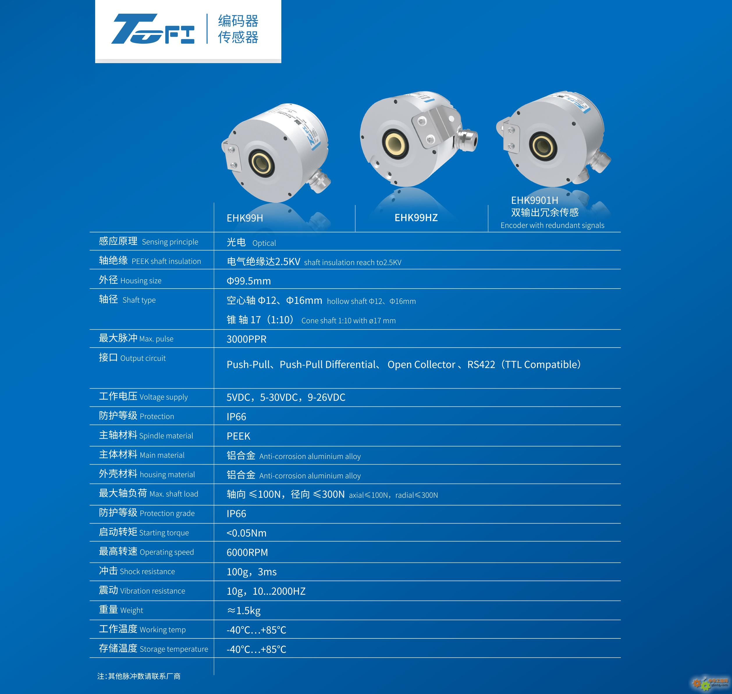

重载型编码器EHK99系列 精确的发电机轴端速度反馈
EHK99H系列
感应原理 光电
轴绝缘 电气绝缘达2.5KV
外径 Φ99.5mm
空心轴 Φ12、Φ16mm
最大脉冲 2500PPR
工作电压 5VDC,9-30VDC
防护等级IP66
EHK9901H系列
双输出冗余传感
感应原理 光电
轴绝缘 电气绝缘达2.5KV
外径 Φ99.5mm
空心轴 Φ12、Φ16mm
最大脉冲 2500PPR
工作电压5VDC,9-30VDC
防护等级IP66
冗余信号编码器
通过两路独立信号输出,可实现相对位置或转速的双通道采集,从而支持双通道输出的多重信号评估。EHK9901系列采用两套感应
系统,彼此之间采用电气隔离。

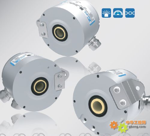

特点:
坚固结实的外壳⸺这是保证编码器可靠运行的先决条件和设计优势。
主轴可以选用PEEK绝缘材料,有效防止感应电流损坏编码器的电子原件。
编码器可在-40℃到+85℃的温度范围内长期运行。
两端宽间隙式高质量轴承可补偿高径向和轴向载荷,实现超长的使用寿命。
特殊的外壳和轴封可以确保长期达到IP66防护等级,使编码器免遭灰尘、污垢或液体等物质侵入。
基于高度集成的ASIC抗干扰光感应技术,能够承受剧烈的温度波动和
恶劣的环境条件,从而确保稳定的高信号质量和精确的测量结果。
应用:
在风力发电、钢铁行业、等应用中,其通常需要大型异步电机来提供必需的动力。在这种严苛的应用环境下需要使用功能强大的托菲重载编码器EHK99系列,来精确的控制速度,可靠精确的闭环反馈,而为了编码器长期可靠的运行,必需采用针对这些应用而量身定制的机械设计。
