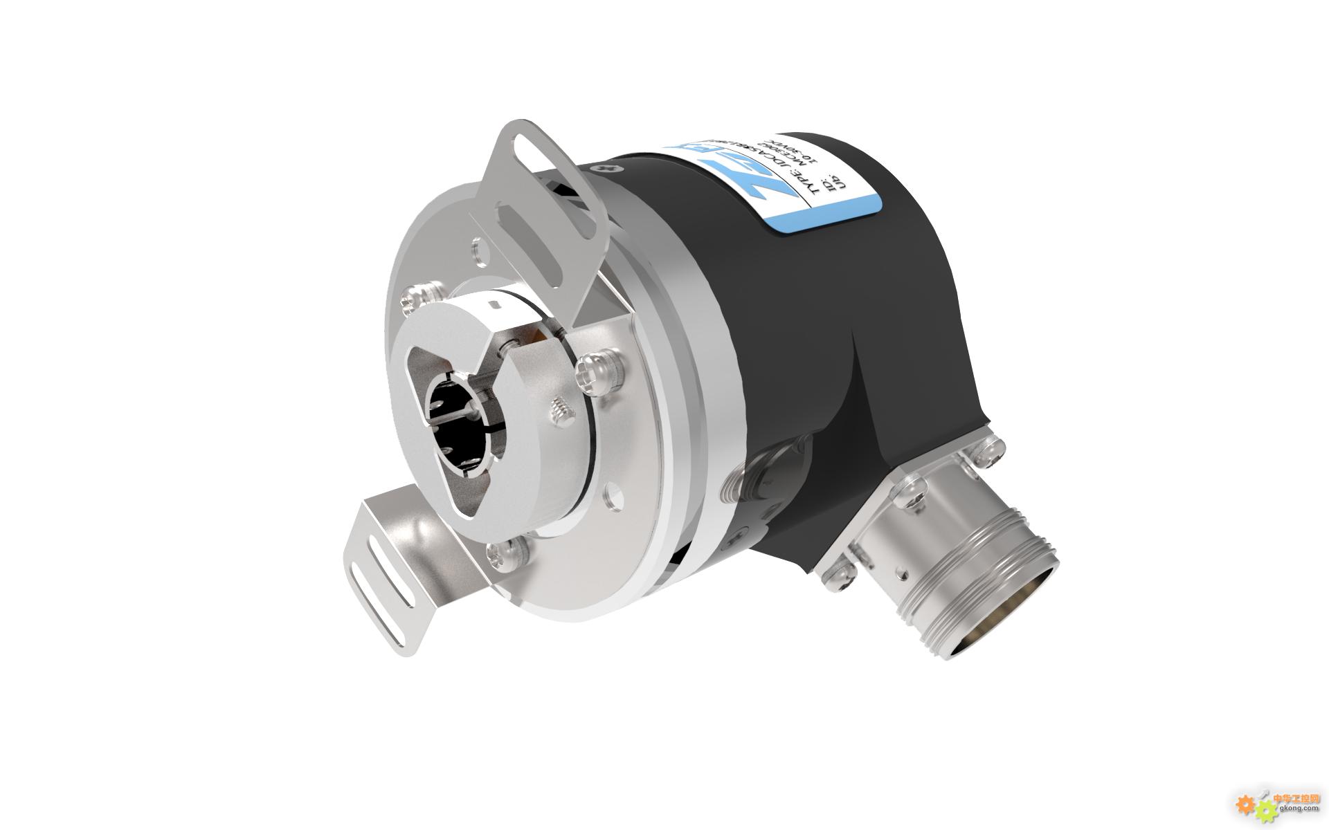

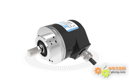

产品名称: 【托菲传感】JDCA58多圈绝对值编码器
型  号:
价  格:
JDCA58 系列
感应原理  磁性
功能原理 多圈
多圈技术 机械齿轮组(无需电池)
外径 Φ58mm Φ6、Φ10(实心轴)Φ10、Φ12、Φ14mm(半空心轴)
轴径 24Bit
分辨率 4096/12Bit
每圈步数 4096/12Bit
圈数 4096/12Bit
接口 Modbus-RTU/RS485
工作电压 DC 10-30V
防护等级  IP65/IP67
机械参数
轴 径 Φ6mm 、Φ10 mm(半空心轴Φ10 、Φ12、Φ14 mm)
主体材料 铝合金
壳体材料 铝合金
轴向负载 ≤40N
径向负载 ≤80N
轴承寿命 10 转
旋转速度 最大6000RPM
抗冲击性 100g,3ms
抗震动性 10g,10...2000Hz
防护等级 IP65/IP67
工作温度 -40℃...+85℃
存储温度 -40℃...+85℃
重 量 ≈350g
出线方式 径向出线
电气参数
接口类型 Modbus-RTU
波特率 4800 9600 19200 38400 115200 bps
输出码制 十六进制
地址范围 0-99
数据响应 2ms (9600 19200 38400 115200 bps)
5ms (4800bps)
空载电流 ≤80mA
线 性 度 ±0.5LSB
计数方向 可设置 ( 出厂默认面对转轴顺时针数据增加)
外部置位 可设置 接通延时>100ms
抗 干 扰 EN61000-6-2
发射干扰 EN61000-6-4
电路保护 浪涌保护(1KV) 、反极性保护 、ESD 保护(8KV)
