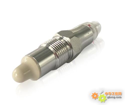

产品名称: C1899系列电容式物位传感器
型  号: C1899
品  牌: tofi托菲
C1899系列电容式物位传感器
应用性广,适用于介电常数≥1.5的固体及液体
检测稳定,不受泡沫的影响
抗挂料性,可有效检测粘附性导电性浆料
结构紧凑,适合狭小设备集成
外壳材质PEEK及不锈钢,适合卫生及工业场合
工作温度范围广,标准型115℃ 散热型150℃
机械参数
外壳尺寸    M18xL=99mm
材质     PEEK及316L不锈钢
电缆线/连接器规格   M12 4针连接器
外壳防护等级   IP67
旋紧力矩   15-20N.m
电气参数
感应精度   (从传感器中心)±5mm
回差   ± 1 mm
重复性  ± 1 mm
响应时间  0.2s
感应介质   水,泡沫,导电粘稠介质,油酯,固体颗粒等
电源反极性保护  有
额定输入电压   12-30VDC
最大输入电流    典型8mA,最大40mA
输出类型   NPN/PNP
切换逻辑    常开(NO)/常闭(NC)
最大输出电流   20mA
输出过流保护(Y/N)   有
输出电压压降   PNP: (VS- 1.5)±0.5V, Rload = 10 kΩ;NPN:1.5±0.5V, Rload = 10 kΩ
泄漏电流   最大± 100 μA
LED显示    蓝色指示输出ON
工作温度    -40~85℃
储存温度   -40~85℃
环境湿度   <98%RH冷凝
过程压力(t<1H) -0.1~10Mpa
过程温度(探头尖端浸入介质最深16mm)
持续过程温度Tamb < 50 °C       -40 ~115℃
短时最高过程温度Tamb < 50 °C     135℃
附件   O型圈;M12电缆线2m
