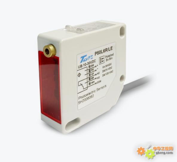

产品名称: P50L6R系列偏振镜片反射型光电传感器
型  号: P50L6R
品  牌: tofi托菲
感应距离:6m Max.
红光,650nm
带激光参考点
供电电压:10-30VDC
继电器输出,120VAC/2A or 24VDC/2A
晶体管输出,100mA Max.
LED指示输出状态
NPN/PNP,NO/NC可选
保护:电源反接保护
电缆线连接
防护等级IP67
技术参数:
外壳尺寸50x50x17mm
感应距离6m Max.
反射板MQ52
盲区无
回差3~20%
输入电压10-30VDC(包含纹波)
空载电流≤60mA
输出继电器输出: 120VAC/2A or 24VDC/2A
晶体管输出:100mA Max.
保护电源反接保护
工作频率≤100Hz
激光通电ON延时3min.
温度漂移≤0.5%/℃±20%
光源红光,650nm
抗光干扰≤5KLUX
工作温度-20到60℃
储存温度-25到80℃
响应时间ON-OFF(toff) ≤5ms
OFF-ON(ton) ≤5ms
电源ON延时≤300ms
LED指示输出 ON LED,黄灯亮
重量≤120g
防护等级IP67
外壳材料聚合物(PC),白色
Cable线PVC,灰色,0.2mm² 2m
