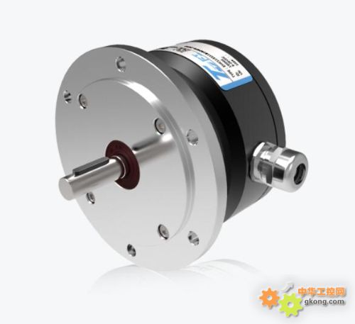

产品名称: MS115系列离心式超速开关
型  号: MS115
MS115系列离心式 机械超速开关
感应原理 机械离心式
外径 Φ115mm
实心轴 Φ11mm
超速值 720~2300rpm
防护等级 IP66
技术参数
轴型实心轴 Φ11 mm
外壳铝合金
法兰欧洲标准 B10
防护等级IP66
精度≤6A/230VAC
≤1A/125VDC
重量≈0.9 KG
超速值720~2300rpm
最大转速1.25ns
运动加速≤+20%
正反误差≈3%
速度滞后≈40%
温度范围-20~+130℃
触点负载± 4% ( △n=2rpm/s)
≤+20% ( △n=2rpm/s)
出线方式1m 电缆径向
