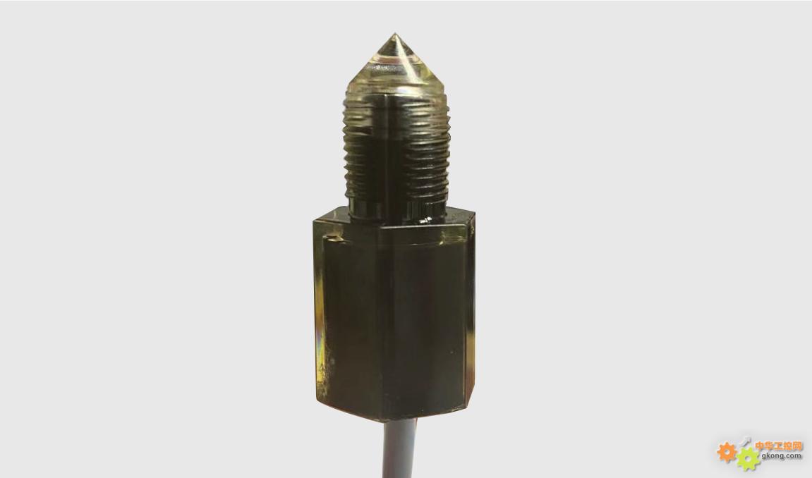

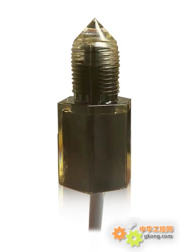

产品名称: 【托菲传感】PLS1236光液位传感器
型  号: PLS1236
价  格:
品  牌: tofi托菲
PLS1236光电液位传感器
输出:200mA NPN/PNP NO or NC可选
PLS123624PC/PLS123624NC 当传感器在液体中时,输出ON
PLS123624PO/PLS123624NO 当传感器在液体中时,输出OFF
供电电压:10-30VDC
保护:电源反接保护,输出短路保护
Cable连接或M12连接
防护等级IP67
一般规格
作电压 10-30VDC(包含纹波)
空载输入电流 <15mA
输出电压:
有水状态 <0.3V@24VDC
无水状态 >20V@24VDC
输出负载电流 ≤200mA
保护 电源反接保护,输出短路保护
输出开关功能:
NPN or PNP  NO or NC可选
响应时间 <1s
压力范围 -10~10Bar
环境温度
工作温度 -20~85℃
储存温度 -40~95℃
工作寿命 50000h@24V,25℃
防护等级 IP67
外壳材料 PSU
电缆线 PVC ,1m,Φ4mm
重量
1)PLS123624xxM12 35g
2)PLS123624xx(1m电缆线) 40g
