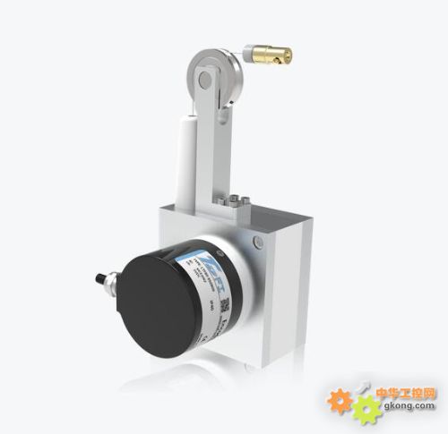

产品名称: LTF80系列拉线编码器
型  号: LTF80
品  牌: tofi托菲
LTF80系列
输出形式 数字
测量行程 0~4000mm
分辨率 ≥0.02mm/p
精 度 0.05%FS
轮周长 200mm
(拉线编码器分辨率=拉线编码器轮周长/编码器脉冲数)
工作电压5VDC,5-30VDC,9-26VDC,10-30VDC
响应频率 最大300KHz
技术数据-机械参数
输出形式  数字输出
编码器类型 增量型编码器、绝对值编码器
测量行程  0~4000mm
分 辨 力  ≥0.02mm/p
精度  0.05%FS
输出增量式:推挽、推挽差分、集电极开路、RS422(TTL 兼容)
绝对式:SSI、RS485、Modbus RTU、CANopen
工作电压  5V、5-30V、9-26V、10-30V
外壳材料  铝合金
钢丝绳高柔性涂塑钢丝绳
拉线速度  1000mm/s (Max)
出口拉力  4N
抗震动性  10g,10...1500Hz
工作温度  -25℃...+85℃
电缆长度  2米(可选)
重量 ≈750g
