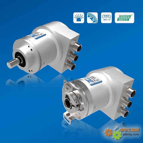

产品名称: NDDA58 Profinet工业以太网编码器
型  号: NDDA58
品  牌: tofi托菲
NDDA58系列Profinet工业以太网编码器
NDDA58B 系列
感应原理 光电
功能原理 多圈
多圈技术 光电机械齿轮组无电池
外径 Φ58mm
轴径Φ10、Φ12、Φ14(半空心轴)
分辨率 28Bit
每圈步数 65536/16Bit
圈数 4096/12Bit
接口 PROFINET
工作电压 DC10-30V
防护等级 IP65/IP67
NDDA58S 系列
感应原理 光电
功能原理 多圈
多圈技术 光电机械齿轮组无电池
外径 Φ58mm 轴径Φ6、Φ10(实心轴)
分辨率 28Bit
每圈步数 65536/16Bit
圈数 4096/12Bit
接口 PROFINET
工作电压 DC10-30V
防护等级 IP65/IP67
特点:
  • 多圈绝对值编码器
  • 精确的光电感应技术
  • 单圈分辨率16bit,多圈分辨率12bit
  • 可靠的多圈技术光电机械齿轮组无电池
  • 特殊表面处理具有良好的防盐雾和抗腐蚀性
  • 由于具有IP65/IP67的防护等级和坚固的外壳构造,非常适合在恶劣的室外环境使用
  • 4个 LED状态指示灯,快速准确了解产品工作状态
  • 3*M12接插件实现快速方便连接
  • 盲孔、实心轴多种安装方式可选,满足用户不同设计需求
  • PROFINET IO/RT 接口具备智能诊断功能与高速数据传输功能
应用:
适用于工厂自动化设备、 汽车制造设备、 起重设备、物流仓储等行业位置反馈。
