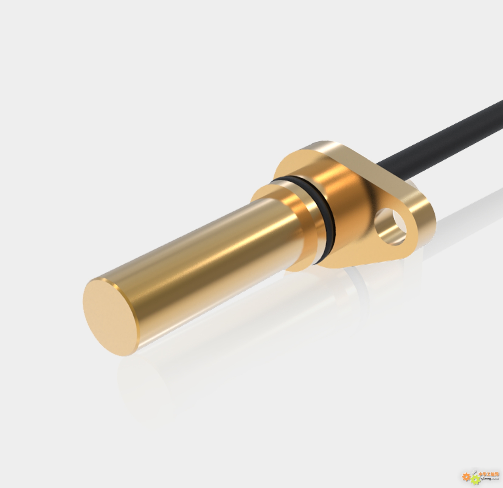

产品名称: 【托菲传感】RHS15系列霍尔转速传感器
型  号: RHS15
价  格:
品  牌: tofi托菲
可探测钢铁等铁磁性材质齿轮或者凹槽,检测齿宽2mm
霍尔原理非接触式测量,最大检测距离1.7mm
可测量的频率范围:1Hz-15KHz
AB两路方波输出,NPN集电极开路
供电电压:7-24VDC
保护:电源反接保护
温度范围:-32℃-140℃
铜外壳,坚固抗冲击性强,屏蔽电磁干扰效果最好
耐油污,适用于及其恶劣环境下
高的防护等级:IP69k
典型应用:
高尔夫球车,沙滩车,电动汽车,电动叉车,液压马达、船舶艉轴 、工程车辆、
汽车发动机等电机和机器设备的转速、方向反馈。
环境参数
准温度 100°
工作温度范围  -32℃-140℃
防护等级(仅当连接器为AMP时)  IP69K
电气寿命(在100℃时的MTBF)  200,000h
机械参数
感应距离 0.2-1.7mm
相位偏移90°时齿槽宽度  4mm
齿轮直径 ≥50mm
齿厚  ≥10mm
齿轮覆盖传感器的最小宽度  ≥10mm
线束的最大拉力 100N
电气参数
供电电压 7-24V
标准电压 15V
最大过电压  55V/1min
输出信号 NPN ,集电极开路
上拉电阻 ≤100K
信号输出幅值:高电平  ≥(+Ub-0.5V)
信号输出幅值:低电平  ≤+0.5V
输出信道 A、B
相位差(取决于齿轮的齿宽) 90°+/-20°
占空比  50°+/-10°
信号类型 方波
频率 1Hz-15KHz
最大消耗电流+Ub=30V 30mA
推荐负载电流  5mA
最大负载电流 ≤50mA
电源的反向电压  不限制
大电流注入ISO 11452-4(BCI),80% AM,20MHz...1GHz 130mA
辐射抗扰度ISO 11452-5(stripline),80% AM,1MHz...1GHz 200V/m
ESD,DIN EN 61000-4-2 空气放电16KV, 接触放电8KV
