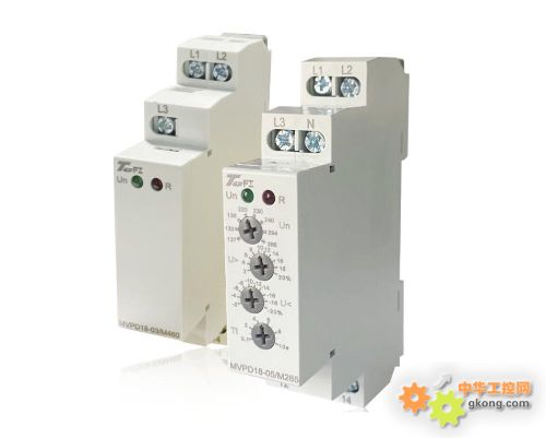

产品名称: MVPD18相序继电器
型  号: MVPD18
品  牌: tofi托菲
MVPD18系列电压监控继电器
三相相序、缺相监控继电器
三相欠压或过压保护
三相电压不平衡保护
监控变量 监控L-L电压 (3相3线制)、监控L-N电压 (3相4线制)
测量自身电源范围:127~265VAC(P-N)、220~460VAC(P-P)
输出 1*SPDT
安装 导轨安装
显示 LED显示继电器或电源ON
外形 宽18mm
产品特点:
监控自身工作电压(真有效值测量)
8种额定电压可调,适用全球各地区电压。
监控L-L电压 (3相3线制)或 监控L-N电压 (3相4线制)
电压测量精度≤1%。
继电器工作状态通过LED指示灯指示。
超小体积,仅18mm宽度,35mm卡轨安装
对设备保护防止逆向运行造成事故
正常/应急电源开关
防止动力负载的断相
应用
用于设备保护控制(塔吊、空调、电梯、农业设备、冷藏车)
