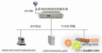

  网络时钟服务器(GPS网络时钟、北斗网络时钟、NTP网络时钟)提供的高精度的网络同步时钟直接来自于GPS系统中各个卫星的原子钟(同时可选北斗信号、IRIG-B码、OCXO、铷原子钟、CDMA信号等时间源)。产品内部集成了一个高品质的16通道GPS授时接收机,可以在全球任何地方为网络提供高精度的校时及同步服务。
  双网口设计是上海锐呈电气有限公司网络时钟服务器的一大特色。实际网络建设中为了确保核心数据的安全,网络可以设计成不同的两个网段或冗余的两个局域网,并且内外网隔离。这样网络授时就要采用两台NTP时间服务器,针对用户的实际需求,我们设计了这款双网口NTP时间服务器,它可以设置两个不同网段(网络)的IP地址,同时为两个网段(网络)提供高精度的对时服务。
  产品支持远端访问,考虑到网络管理员的实际应用,其内置状态显示控制和服务器控制都通过一个标准的接口来进行。10/100M自适应的以太网接口可使您很方便的将它接入到您现有的网络中。为了加强安全性,C/S之间的通信可选择采用MD5安全协议,以保护C/S不受到攻击。
  锐呈网络时钟服务器是专门用于为整个网络所有的服务器和终端设备提供授时和同步服务的高品质产品。可以广泛应用于电信、银行、证券、电力、税收、工业、商务以及国防等领域,为计算机网络、计算机应用系统、信息系统、通信系统、流程控制管理、特种设备等提供精准的标准时间信号, 是为网络设备提供精确、标准、安全、可靠的时间同步服务的最佳选择。

 1、双网口NTP时间服务器
 2、模块化结构,NTP/SNTP端口数量可灵活配置,最多配置20路物理隔离的10/100M网口。
3、16通道GPS接收机
4、支持NTP广播协议
5、支持Telnet/FTP
6、可软件升级
7、支持MD5安全协议
8、可为几十万台客户端、服务器、工作站提供时间授时服务。
9、支持WINDOWS9X/NT/2000/XP/2003/2008/vista、LINUX、UNIX、SUN SOLARIS、IBM AIX、HP-UX等操作系统及支持NTP协议的路由器、交换机、智能控制器等网络设备。
10、采用全模块化即插即用结构设计,支持板卡热插拔,配置灵活,维护方便,同时为将来现场网络改造扩建时增加对时端口提供了方便。
