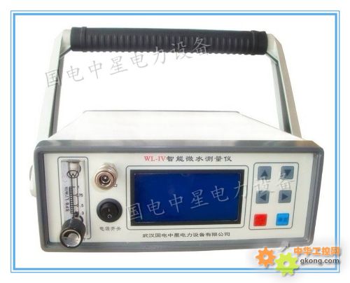

产品名称: WL-ⅣSF6智能微水测量仪
型  号: WL-Ⅳ
【产品简介】
     WL-Ⅳ型智能微水测量仪是本公司最新开发的现代化、高水平、智能型测量仪器。该仪器无论从测量原理、自动化程度、使用的方便性而言都有着同类仪器无法比拟的先进性,特别是采用了欧洲标准技术,确保数据准确可靠。
     WL-Ⅳ型智能微水测量仪测量范围宽、响应时间快、测量周期短,显示直观,操作简便。该仪器适用的领域非常广泛,空气、氮气、惰性气体以及任何不含腐蚀性介质的气体的湿度测量,尤其适合于SF6气体的湿度测量,电力、石化、冶金、环保、科研院所等部门均可采用,有着极高的性价比。
【产品特性】
• 快速测量:开机后无须预加热,快速达到露点饱和状态。
• 快速省气:测定时耗气仅2L(101.2kPa)左右。
• 自锁接头:采用德国原装进口自锁接头,安全可靠,无漏气。
• 数据存储:采用大容量设计,最多可存储60组测试数据。
• 显示清晰:液晶屏直接显示露点、微水(ppm)、环境温度、环境湿度、 时间及日期、电池电量等内容。
• 便携式设计:仪器更轻,携带、使用方便。
• 内置电源:内置可充电电池,一次充足可连续工作8小时。
【技术参数】
1、测量范围:-80℃  ~  +20℃(露点)
2、测量精度:±2℃(-80℃  ~  -50℃);±1℃(-49℃  ~  +20℃)(工作范围)
3、测量时间:≤3分钟/点
4、采样流量:300ml/min±20%
5、显示方式:液晶显示器、全中文界面、带背光
6、电  源:交直两用,充电电池可连续工作8小时
7、检验方式:开机自校功能
8、整机重量:3.5kg
9、整机尺寸:长×宽×高=250mm×100mm×300mm
【产品别名】
     SF6微水测量仪,SF6微水测试仪,SF6微水仪,SF6微量水分测定仪、SF6气体微量水分测试仪、SF6露点仪
