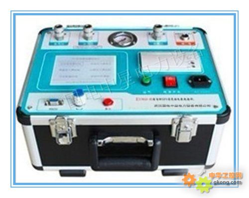

产品名称: SF6密度继电器校验仪
型  号: ZXMD-2000
【产品简介】
     SF6开关是电力系统广泛使用的高压电器。SF6开关的可靠运行已成为供用电部门最关心的问题之一。SF6气体密度继电器是用来监测运行中SF6开关本体中SF6气体密度变化的重要元件,其性能的好坏直接影响到SF6开关的运行安全。现场运行的SF6气体密度继电器因不常动作,经过一段时期后常出现动作不灵活、触点接触不良等现象,有的还会出现密度继电器温度补偿性能变差,当环境温度突变时常导致SF6密度继电器误动作。因此DL/T596-1996《电力设备预防性试验规程》规定:各SF6开关使用单位应定期对SF6气体密度继电器进行校验。从实际运行情况看,对现场运行中的SF6密度继电器、压力表进行定期校验也是非常必要的。
【产品特性】
1.密度继电器校验仪采用高性能十六位单片机进行检测与控制,核心元器件采用进口元件,精度高,重复性好,可靠性高。
2.配置了单色液晶屏和软键盘人机接口,操作简单、界面美观,所有参数及状态一目了然。
3.自动完成压力测量和20℃值转换,从而完成了压力、温度间的动态自动补偿。并显示被测环境温度下的压力、20℃时环境温度下的压力、环境温度。彻底解决了SF6气体密度继电器现场校验难的问题。
4.所有测试过程自动由单片机完成,不用人工干预,避免了繁琐的人工气路调节操作。
5.数据采集声音提示功能,每采集记录到一个数据,仪器会发出蜂鸣提示。
6.能同时存储32次试验结果,并具有掉电数据保护功能,可随时查询和打印以前的试验结果
7.具有与计算机通讯功能,可将数据通过232通讯口或USB通讯口上传给计算机,形成完整的Word文档试验报告。
8.校验过程中无需恒温室,可以在任意有效温度范围内对SF6气体密度继电器、压力表进行校验。
9.配有多种型号过渡接头,大多数型号开关的密度继电器不用拆卸即可进行现场校验。
10.除密度继电器校验功能外,本仪器还具有20℃压力表校验和常温压力表校验功能。
11.具有在线修改系统时钟的功能;。具有在线修改系统压力功能。
12.两种温度测量模式:自动测量试验环境温度,也可用红外测温,保证试验结果的准确性
13.气瓶减压阀专业设计,可耐压15MP(150公斤),低压输出可调,适合以氮气等为试验气体的计量室校验
14.能同时测试一组报警信号、二组闭锁信号。
15.本产品为便携式工具,使用方便可靠,是SF6密度继电器校验的必备设备。
【技术参数】
1.工作电压:AC 220V±10%(A型)或内置工作电源(B型)
2.仪器功率:30W
3.仪器精度:0.2级
4.压力显示分辨率:0.001MPa
5.压力校验范围:0~1.0MPa
6.环境温度显示分辨率:0.1℃
7.环境温度测量范围:-40℃~80℃
8.工作湿度:≤90%RH
9.校验对象:单报警、单闭锁、单报警单闭锁、单报警双闭锁
10.显示方式:320X240图形点阵单色液晶屏
11.操作方式:软键盘按键输入
12.打印机型:高速热敏打印机
      打印方式:汉字报表式打印
13.存储容量:可同时存储32次试验结果
14.外形尺寸:320X240X180(mm)
15.SF6气体密度显示方式:被测环境下的压力、20℃时的等效压力。
16.仪器重量:(主机)3.5kg
