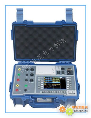

产品名称: 三相多功能电能表校验仪
型  号: ZXDN-3
价  格:
【产品简介】
     本仪器是种专为计量专业人员设计,用于高等级关口电能表现场校验的精密设备,采用构造完备的模拟线路、业界性能最好的多路同步采样16位 A//D转换器和32位高速数字信号处理器构成经典电路与高性能的计算核心相结合的数字化交流采样平台,使仪器具备0.02级准确度的潜力。是广大计量人员针对高端电能表计计量校验不可缺少的首选设备。
【产品特点】
1、三相电流、电压、有功功率、无功功率、功率因数、角度、频率等电参数的高精度测量。
2、单、三相有功和无功感应式、电子式电能表、多功能电能表以及其它多种电工仪表的现场校验。
3、计量装置综合误差的现场校验。
4、电压输入10-450V自动切换量程,确保测量精度。
5、电流输入有端子和钳表两种方式可选,最大可测电流2000A。
6、六角图实时显示,接线错误瞬间识别,窃电行为尽在掌握。
7、CT变比高精度测量,实时显示电压电流波形,分析2—51次谐波含量。
8、存贮250块被校表的测量数据轻松完成。
9、可与微机实现双向控制,既可上传数据又可下载数据。
10、大屏幕液晶中文菜单显示,一目了然,方便操作。
11、可通过电源插座(AC220V)供电也可直接从电网取电(AC80-400V)工作,充分考虑现场使用条件。
13、内置微型打印机,可现场打印各种测量数据。
【技术参数】
1、电能测量:0.1级、0.2级
2、交流电压测量50V-450V:0.1级
3、交流电流测量20mA-100A:0.1级
4、有功功率:0.1级
5、无功功率:0.2级
6、频率测量:45Hz-65Hz (±0.05Hz)
7、角度测量:0°-360°(±0.05°)
8、电能脉冲常数=60000P∕kw•h (电流量程小于100A)
                    =600 P∕kw•h (电流量程大于等于100A)
【产品别名】
     多功能电能表现场校验仪,三相多功能电能表校验仪,电能表校验仪,单相电能表现场校验仪
【售前承诺】
     本公司产品均通过国家计量院、电科院及相关单位检验合格;凡在本公司购买产品的用户可将设备送往当地电科院及相关单位检测,如有送检不合格,全额退款!
【售后承诺】
     本公司拥有专业的研发团队·确保用户无后顾之忧·设备自购买日起·一个月包换·一年包修·三年质保·终身维护!
