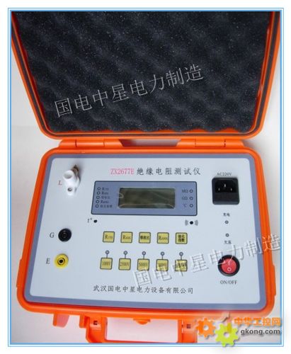

产品名称: 10000V/10kV绝缘电阻测试仪
型  号: ZX2677E
【产品简介】
     本仪器采用高压逆变电路将DC供电逆变为额定高压输出1000V、2500V、5000V,,10000V施加到被测试品两端,采用了先进电压、电流采样电路,将采样被测试品两端的电压和流经被测试品体内的电流量实行除运算,得到数字量结果输出到高精度A/D器,将A/D转换结果输出MCU电路处理。并由LCD数显示屏直接读取电阻值,该A/D转换器在启动高压测试后的第15s、1min、10min时自动进行转换,并将数据存入数据存储器;存储器内的数据可自动或手动调出读取,也能进行R1min/R15s、R10min/R1min运算,并读出数值。
     绝缘试验中,某一个时刻的绝缘电阻值是不能全面反映试品绝缘性能的优劣的,这是由于同样性能的绝缘材料,体积大时呈现的绝缘电阻小,体积小时呈现的绝缘电阻大;绝缘材料在施加高压后存在对电荷的吸收比过程和极化过程。所以,电力系统要求在主变压器、电缆、电机等多场合的绝缘测试中应测量吸收比(R60s和R15s的比值),和极化指数(R10min和R1min比值),并以此判定绝缘状况的优劣。
吸收比:在同一次试验中,60s时的绝缘电阻值与15s时的绝缘电阻值的比(R60S/R15S)称为吸收比。
极化指数:在同一次试验中,10min时的绝缘电阻值与1min时的绝缘电阻值的比(R10min/R1min)称为极化指数。
【产品特性】
1、多档测试电压:1000V、2500V、5000V、10000V。
2、测量绝缘电阻高达2TΩ。
3、绝缘电阻值采用31/2LCD数字显示。
4、绝缘电阻测量自动转换量程,读数方便。
5、测量当前环境温度。
6、自动计时功能,仪器蜂鸣器每间隔15秒短鸣一次。
7、自动测量计算并存储R15S、R60S、R600S、吸收比、极化指数值。
8、输出短路电流大于3mA,满足对容性负载快速充电的要求。
9、抗干扰能力强,读数稳定、可靠。
10、过流过压保护功能,保障操作安全。
11、可充电锂电池供电,当电池电量不足时自动关机。
