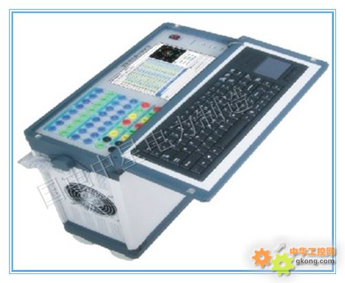

产品名称: 六相微机继电保护测试仪
型  号: ZX-1600
【主要特点】
1.标准12相电流电压输出灵活组合
    6路电压、6路电流输出,可任意组合实现常规4路电压及3路电流型、6路电压型、6路电流型、12路电流、电压型输出模式,既可兼容传统的各种试验方式也方便进行三相差动试验和备自投试验。
2.内置工控机可单机操作
    主机为带电子硬盘的高性能工控机,直接运用中文windows操作系统,装置面板设有轨迹球鼠标,优化键盘以及大屏幕TFT液显显示器,开机即可使用,操作方便快捷。
3.双操作方式
    除了单机操作外,装置还可以通过U口直接连接笔记本电脑进行操作,两种方式功能完全一致,真正完整的双操作方式。
4.新型高保真线性功效
    输出端一直坚持采用高保真高可靠模块式线性功放,而非开关型功放,性能卓越,不但功率大、可靠性高,而且保证了从大电流到微小电流全程都精度优良,纹波干扰小。
5.高性能主机
    核心部分采用DSP控制,运算速度快,实时处理能力强,传输频带宽,控制高分辨率D/A转换,输出小信号精度高,失真小,线性好。
6.接口完整
    装置面板带有多个USB口,可外接键盘,鼠标,也可与计算机及其它外部设备通信,GPS接口可实现多机同步试验。
7.功能强大
    可完成各种自动化程度高的大型复杂校验工作,能方便地测试及扫描各种保护定值,进行故障回放、实时存贮测试数据、显示矢量图、联机打印报表等。6路电流可方便进行三相差动保护测试,12路输出可用于备自投测试。
8.接点丰富
    10路接点输入和8对空接点输出。输入接点为空接点或0V-250V电位接点兼容,可智能自动识别。输入输出接点可根据用户需要扩展。
9.备自投以及快切功能
    10路开入8对开出,12路电流电压输出,可测试各种备自投装置。测试界面设计美观,可直接显示各种系统主接线图、各开关接点状态、电流电压幅值,非常直观方便地测试、记录和显示整个备自投装置的动作过程。
10.完善的自我保护
    散热结构设计合理,硬件保护措施可靠完善,具有电源软启动功能,软件故障诊断及热保护输出闭锁等功能。
11.独立可调直流电源
    设有一路大功率110V及220V专用可调直流电源输出。可在80%-110%范围内调节,额定电流1.5A,可作为装置及回路直流工作电源或80%电压试验电源。
12.轻小型高集成单机和一体化结构
   采用了大量先进技术及元件器件材料,并进行了专业化的结构设计,因而装置体积小、重量轻、功能全、携带方便、开机即可工作,流动试验非常方便。
